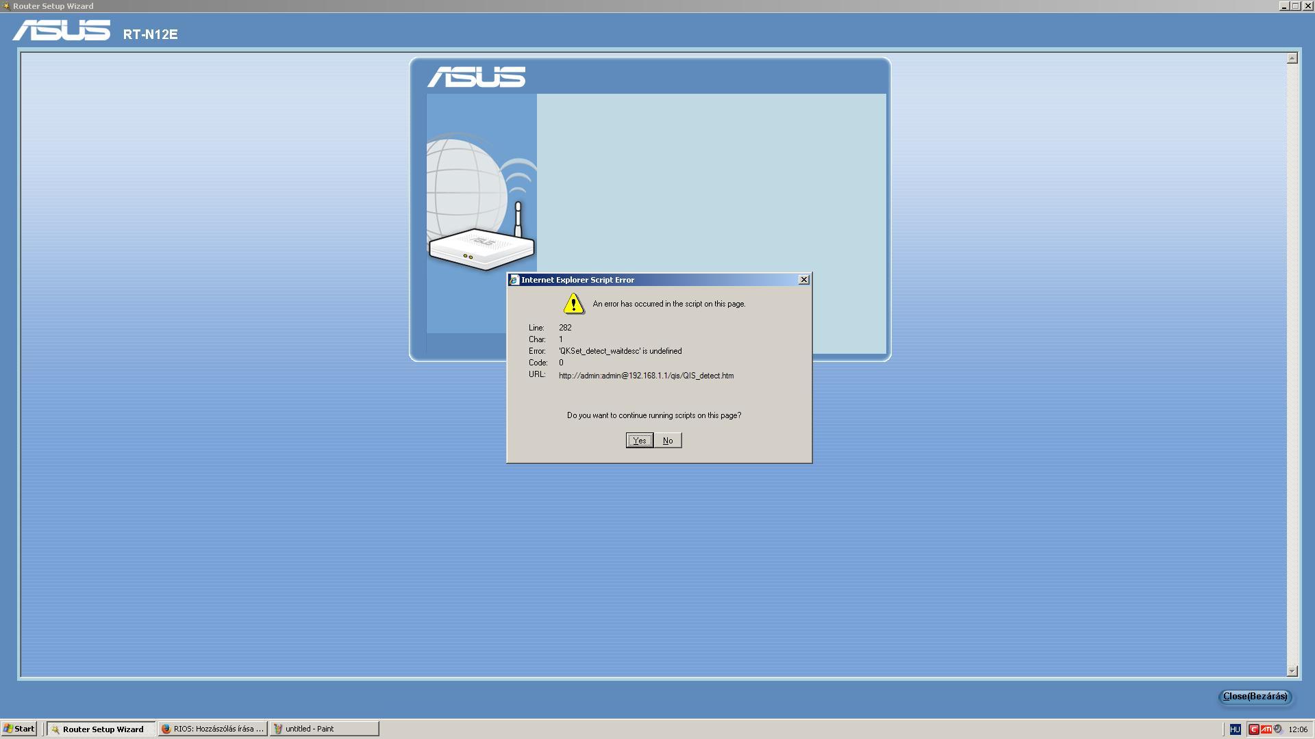

Nekem sajnos nem megy a kábeles net. Kellett valami speciális beállítás?
Kikapcsoltam a laptop wifi-jét és rádugtam kábellel. Amikor az Asus Router keresőjével meg akartam nyitni, akkor azt írta, hogy más hálózatban van a gép, mint a router (nem emlékszem pontosan a szövegre, majd megnézem otthon). Ezért fogtam és én adtam be a fix IP címet a gépnek. Net így sem volt, de így már meg tudtam nyitni a böngészőből a routert, de csak annyi volt kíírva, hogy más módban van a router, csatlakozzak a wifin keresztül, és akkor elérem a router menüjét. :\A topik kihalt, így inkább itt folytassátok.
