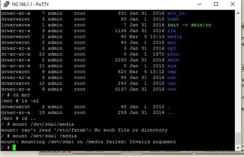

illusion111
#3970
Hát nem.
Az első parancsod szintaktikailag teljesen rossz.
A második már jó lenne,de a /media még nem elég neki. Hozz létre egy mappát a media-ban, majd utána csatold oda a meghajtót.
Ha ez sem elég akkor a mount után -T ext4 kapcsolót használj (mennyiben ext4 fájlrendszer a vinyó) -

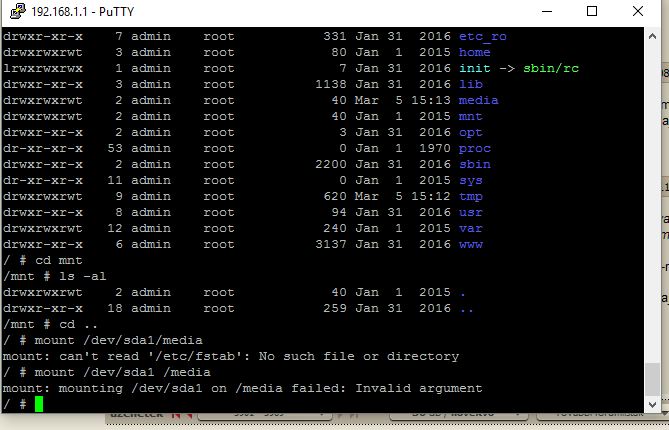

"mount /dev/sda1 nem elég neki, mivel nem talál fstab fájlt, amiből kiolvasná, hogy merre csatolja. Kellene neki még plusz infó, hogy hova csatolnád. mount /dev/sda1 /azamappaahova/csatolni/akarodalinuxban"
ja és a mappa, ahova csatolnád, nem árt ha létezik is, előtte hozd létre mkdir-rel.De most pont hogy látja a partíciós táblát, ki is írja, hogy milyen partíció van rajta.

illusion111
#3966
Itt első körben azt látom, hogy nem igazán jó a parancs. mount /dev/sda1 nem elég neki, mivel nem talál fstab fájlt, amiből kiolvasná, hogy merre csatolja. Kellene neki még plusz infó, hogy hova csatolnád. mount /dev/sda1 /azamappaahova/csatolni/akarodalinuxban. Az fdisk azt írja, hogy van rajta egy ext partíció, szerintem ezzel minden redben van így, csak nem csatolja fel a router valamiért automatán.

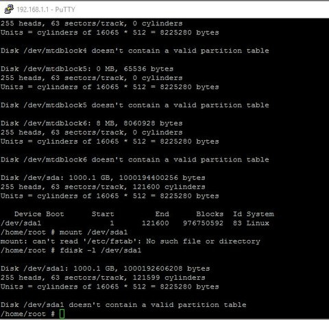

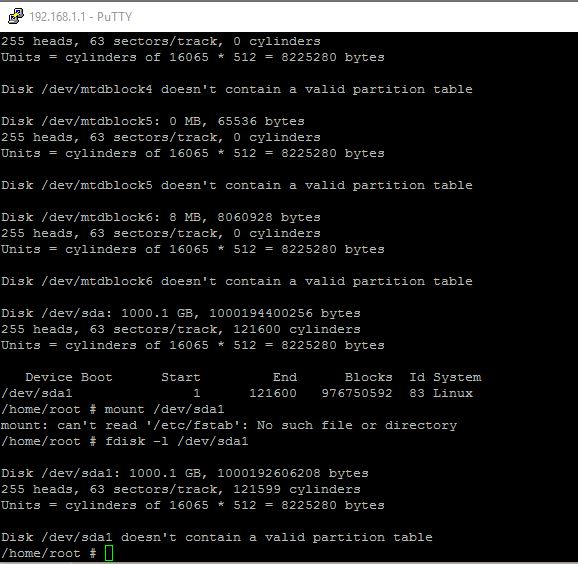

illusion111
Egy hosszabb áramszünet után megszűnt a kapcsolat az winyóval. Kihúztam az (N56U) routerből, majd áramtalanítás 2 perc, utána újraindítás, majd rátettem a winyót. Sajnos unmounted.
Aztán a korábban leírtak alapján putty, majd fdisk /dev/sda1:
Semmit sem lát a partíciós táblából.
Próbáltam a "mount -a" -t is de semmi. Lehet valamit kezdeni vele formázás nélkül szerintetek? (EXT4, Padavan 099 firmware)Köszönöm előre is a hozzáértő tanácsotokat!

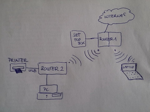

andrasko
Van egy RT-AC51U routerem, és ezzel szeretném az alábbi otthoni hálózatot beállítani.
(tudom, hogy ez nem ennek a topikja, de mivel padavan fw-s, ezért javasolták, hogy itt kérdezzek.)Fő router: Sagemcom F@st3686 (router1) (szolgáltatótói)
Al router: Asus RT-AC51U (router2)Az alábbiak szerint kellene beállítanom hogy:
- a router1 és a router2 wi-fi-n kommunikáljon
- a router2-n működjön az usb-n rácsatlakoztatott printert
- a router1 hálózatába tartozzon a router2 eszközei
- a router2-n lévő PC-re a router1 osszon IP-tTudtok segíteni a beállításokkal, mert a padavan nekem tök új!
