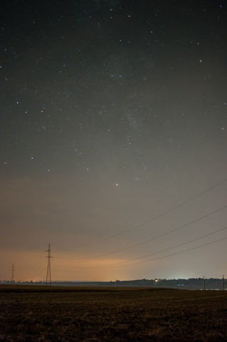

17 mm-en 20s és 6400 ISO-val már elég jónak kéne lennie. Vagy csinálsz több fotót és összerakod őket,kevesebb zaj lesz. 35mm-en 13s-el fotóztam próbaképpen az első alkalommal.
Ez egy fotó csak az ég felé nézve. Belenagyítva a csillagok már nem szépek,emiatt kéne szerintem lerekeszelni vagy kicsiben nézni csak:
