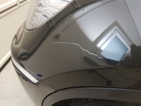

Sehogy. A kavicsfelverődés kráterét ki kellene tisztítani, utána fogpiszkálóval alapozó,majd egy kis várakozás után mehet a festék. Utána csiszolás, polírozás. Így tartós lesz a tiszta felület és az alapozó miatt. Kerámiára, polirpasztára,szennyeződésre csak ideig óráig tapad a festék, ráadásul rozsdasodhat alatta a lemez.

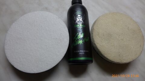

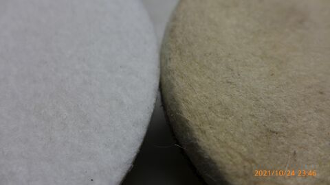

Valamikor úgy 15 évvel ezelőtt, alufelnit políroztam ismerősnek segítségképp.
Akkor 115mm-es filckoronggal csináltam, abból maradt egy tiszta.A már meglévő 135 mm-es Rayon korong mellé tettem, lefotóztam neked.
Hogy a Rayon korong hozzá képest mennyivel harap nagyobbat, még nem tudom, tapintásra érdesebb.
Mivel kicsi, 115mm-es szinte befért a sarkokhoz is.
Nyomóerőből, pasztából, időből is kb háromszor annyi kellett, mint pl az autó polírnál. Spricnibe tettem deszt. vizet, azzal ködöltem a korongra. Kell hozzá! Érezni mikor kéri.
Nem excenteres géppel 1300-1400 rpm-en toltam. Az üveg kb kézmeleg volt a legmelegebb helyen, kültéri hő kb 20-25 C fok volt.
Időben a maszkolással, takarítással együtt (+ volt kísérlet is az autó pasztával és koronggal) kb 7 óra volt így elsőre. Gondolom a Rayon koronggal jóval rövidebb idő lenne...
Oldalanként kb 1-1 óra, az első hátsó szélvédő kb 1,5-2 óra. A mozgási sebességem picivel gyorsabb volt, mint pl Ocdaddy Zsolt excenteres géppel csinál a videójában. Óvatos voltam ( és gyakorlatlan) de így nem tettem semmiben kárt.
A szélvédő nagyon kemény, sok türelem és paszta kell!
Amire vigyázni kell, hogy ne billegtessd a korongot, mert az élével beleváhtasz az üvegbe. Autópolírnál picit lehet billenteni a szivacsnál, itt nem. Lapjával, telibe.
A nagyon mély karcokat engedd el. Az a sok kicsi körkörös karc és a lapátnyom ki fog jönni.

Valamit mindenképp kezdeni kell vele, mert pont úgy van a repedés, hogy belefolyik a víz, az meg csak rosszat jelent... főleg, ha beüt a hideg -
