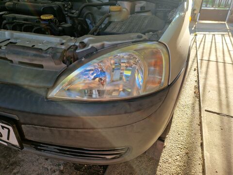

Ma felpolíroztam itthon a 2 fényszórómat következőképpen:
Vizes csiszolás 3500 -as majd 5000-es papírral, utána gyapjú korong Menzerna 400 és puha korong Menzerna 3800 majd kapott egy Gyeon Q2 Trim kerámiát.
A bal oldali szép is lett:

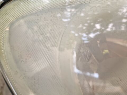

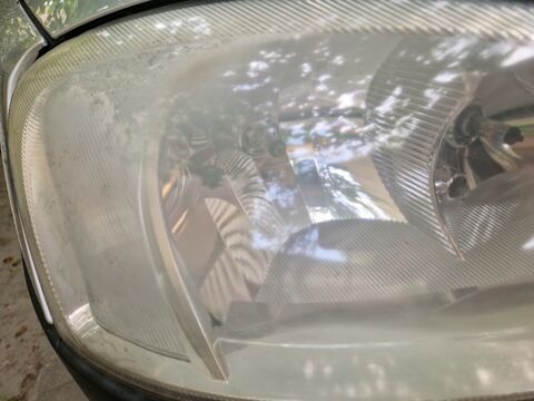

Ugyanúgy csináltam a jobb oldalit is viszont ott olyan mintha belülről opálos\ködös lenne, mert a felület teljesen sima.
Valaki találkozott már ilyennel? Vagy ez kívül van rajta csak erősebb csiszolópapírral kéne többet leszednem belőle?
