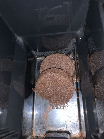

Sziasztok! Gondoltam ezt megosztom veletek, nem találtam a neten kb. semmi infót erről.
Philips 5000-res gép, pár hónapja azzal a problémával szembesültem hogy hiába veszem ki a csepptálcát, nem tűnik el a “tele van a zacctartó” hiba. Elég idegesítő, hiszen kézzel nem lehet menüből resetet nyomni erre. Általában működött néha nem, de zavaró tudott lenni Sikerült viszont a szenzort megtalálnom.
A képen látható kis lyukba ha benyúltok valami hegyes tárggyal akkor a kis pöcköt ki tudjátok mozdítani és akkor úgy fogja érzékelni a gép hogy kinyitottad a tálcát és reseteli a zacctartó állapotát. Szerintem hasznos ha esetleg így jártok és hirtelen kellene mondjuk kávé a vendégeknek.
WaterWawe
Dr. Szilikát
#13203
Ez a kattanás megvan most is. Egy kicsit mozgattak a fiókot ott ahol kattannia kell és így lenullázta. Megpróbálok találni hozzá valamilyen videót vagy robbantott ábrát, hogy hol van benne ez illetve pontosan mit is kellene keresnem.
Ha esetleg valakinek van ezzel tapasztalata, ne tartsa magában.

Philips / Saeco 5000-res gépem van. Megállt azon a jelzésen amikor tele van a zacctartó, hiába nyitom ki a csepptálcát, nem nullázza magát. Kikapcs - bekapcs nem segített sajnos, ugyanúgy visszajön. Lehetséges a zacctartót valahogy kézzel nullázni?
