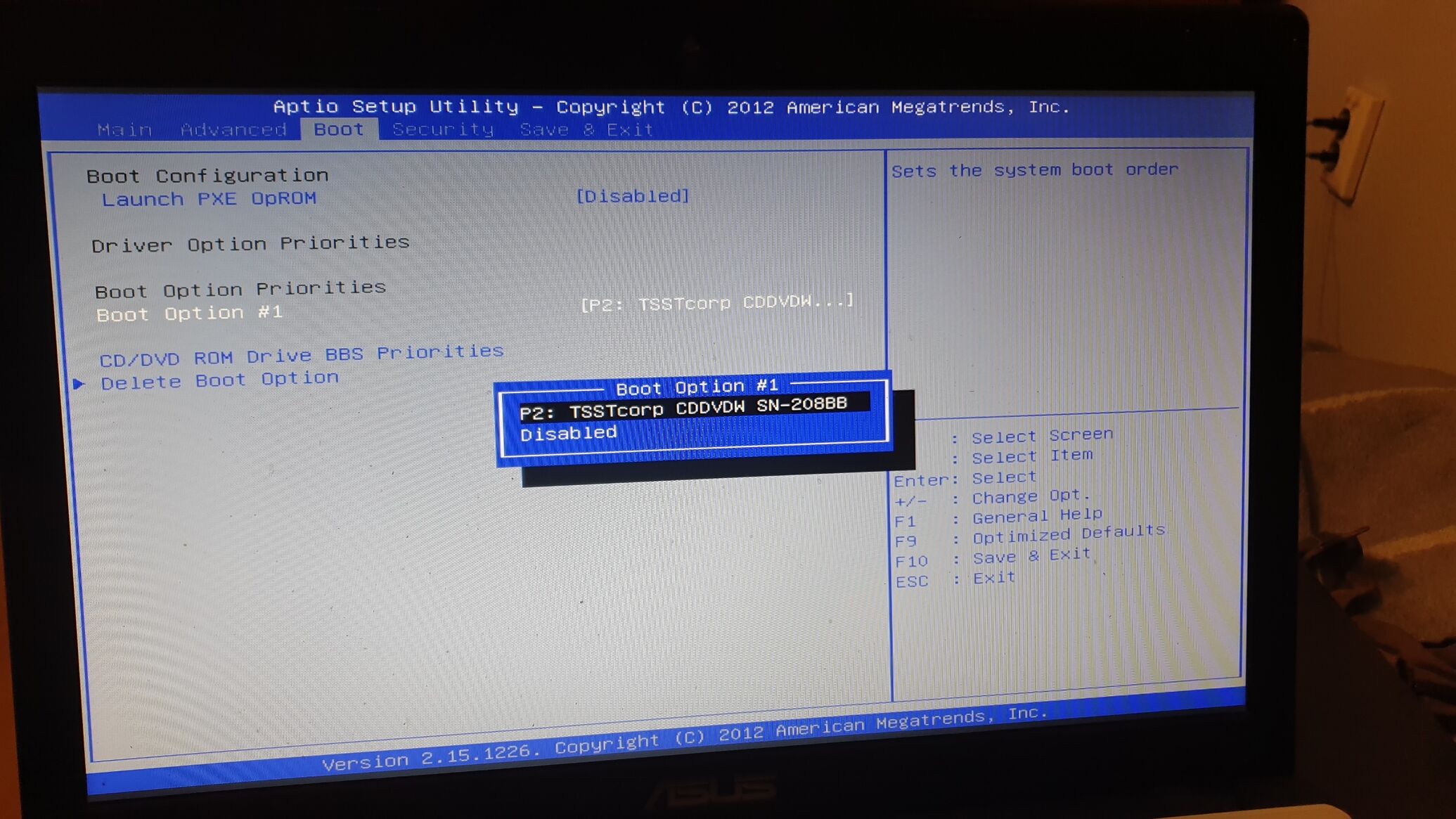

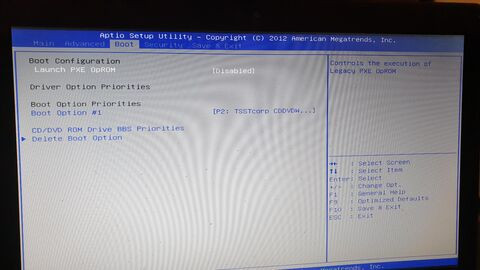

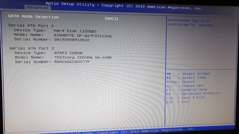

Hello adott egy acer aspine 5742-pew71 laptop, nemtusom feltelpiteni friss winnel, ha bekapcsolom es bejon hogy minden alkatresz ok, cpu, ram, stb., elkezd hangosan sipolni, 1-2x sikerult a nyelv kivalasztasig eljutni, de tovabb nem megy.
neha neha bekapcsol egy masik hddvel. Be is bootol a windows. Mi lehet a baj? Vagy hogy hol kellene keresni a hibat?
tegnap stressz tesztelve is volt a gep, mukodott rendesen. Erthetetlen hogy mi lett vele -

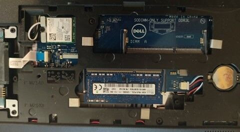

Adott Dell Vostro 5470 Notebook. (külső monitorral használom,a kijelzőnek egyébként nincs semmi baja)
Windows 8.1 64bittel nem volt semmi gond, de raktam fel rá egy Windows 10 64bit-et, és egyszerűen nem találok megfelelő nVidia GT 740M videokártya drivert, mert mindig ott a sárga felkiátójel és nem működik megfelelően. Próbáltam Dell,nVidia oldalaláról illetve windows drivert is. Beakarok lépni az nvidia vezérlőpultba, ami ezt írja: Az NVIDIA Megjelenítési beállítások nem érhetők el. Jelenleg nem csatlakozik megjelenítő az Nvidia GPU-hoz'' Valakinek ötlet, hogy mivel próbálkozzak? -

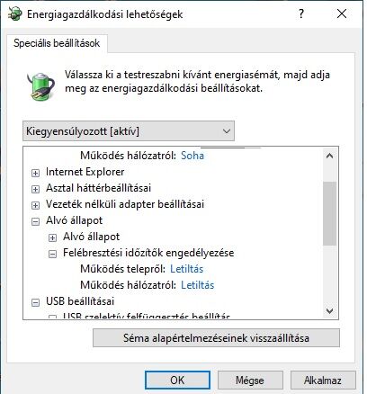

Első körben taposs bele a win lelki-világába és kapcsold ki a hibrid alvást.
Ha ez nem használ akkor pen drive röl inditható linuxal probáld meg éjszakára szunyokáltatni a gépet... ha igy végigalussza az éjt akkor a win fórumokban érdemes megoldást keresni...
Ha van olyan opciód a biosban hogy akkor is töltsön az usb amikor ki van kapcsolva a gép akkor azt is lödd le. -
Aethel
Már kiidegelem magam emiatt a rohadt alvó állapotból való felébredés miatt, muszáj kérdeznem tőletek hátha tud valaki megoldást rá.
Azt kiderítettem hogy az egyik Intel USB 3.1 Host controller ébreszti fel a gépet, de az eszközkezelőben ki van véve a pipa az ébresztési lehetősége elől, mégis simán felkelti a gépet és állandóan 0% akksival indítom a gépet ami a laptop lényegét heréli ki.Van valami extra felület amin valami isteni root szintű joggal rúghatom le a veséjét ennek a szarnak? A letiltás talán segítene, de most komolyan minden indítást kezdjek az eszközkezelőben egy 700k-s gépen?

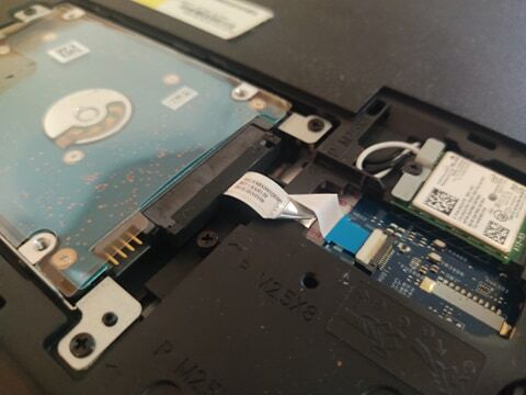

Sziasztok. Egy lenovo ideapad 330 ban lecsereltem a HDD-t, egy samu evo Satas SSD-re. Megy is a gep patentul, egy dolgot kiveve. Ha elalszik a gepezet, akkor over az egesz, nem ebred fel tobbet, csak aramtalanitas, hard reset utan indithato az egesz. Barkinek otlete, hogy mi okozhatja?

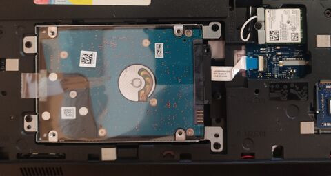

a memória modulon nézd azt meg hogy dd3 vagy ddr3l felirat van e .. a képen nem tudom kivenni... ha ddr3l akkor L est vegyél ha sima akkor mind1.
2,5-ös ssd-t tegyél a hdd helyére.
hdd-t 4 csavar tartja ,azt kiveszed ,lehúzod a sata csatlakozót ,majd 4 csavar a hdd tartó sinek... visszafele az ssd-vel ugyan ez...
Usb ház ,megveszed ,kibontod... kihuzod az usb-részt a házból , összedugod a hdd-vel ...vissza a házba, 2 pirinyó csavarral rögzited.... óvatosan megrázod ,hogy a helyén van e... nem e zörög és kész is.
Arra figyelj ha lehet vedd ki az akkut szerelés idejére ,demindenféleképp legyen teljesen kikapcsolva a laptop , mert alvó módban nem tesz neki jó ha a memóriát cseréled/bővíted.
Előtte mindeféleképp csináld meg a pen drive-t amiről telepitesz...esetleg már a drivereket is felmásolhatod rá ,ne legyen a friss telepités után szívás ,hogy esetleg nem megy a net. -

Nem vagyok otthon laptop témában, de a mostani irodai laposomat bővíteni kellene szerintem, mert már iszonyat lassú. HDD rendszeresen 100%-on jár, és a ramok is alapból 80% körül. Nem egész egy fél éve volt újratelepítve, utána egy kicsit jobb volt, de az elmúlt hetekben megint használhatatlan szinte.
Lekaptam a hátulját és ez a kép tárult elém. Segítenétek, hogy pontosan mire lesz szükségem?
Egy 4gb-os RAM van benne, és ha jól látom van még egy slot, tehát elvben egy ugyanilyen 4Gb-os DDR3-as laptop ramot veszek, beledugom, és kész, ugye?
A HDD-t nem bontottam ki teljesen, de talán megtudjátok mondani a kép alapján, hogy mire lesz szükségem. A terv, hogy ezt a merevlemezt eltávolítom és teszek a helyére egy SSD-t. Milyet keressek, sima 2,5"?+1 kérdés: gondoltam rá, hogy az eltávolított HDD-t egy megfelelő kerettel beteszem a mostani lemezlejátszó helyére, azt pedig egy külső, USB-s házba teszem. Kérdés, hogy ez mennyire bonyolult művelet, illetve, hogy kb. mennyibe kerülne?
Köszönöm, ha tudtok segíteni.
