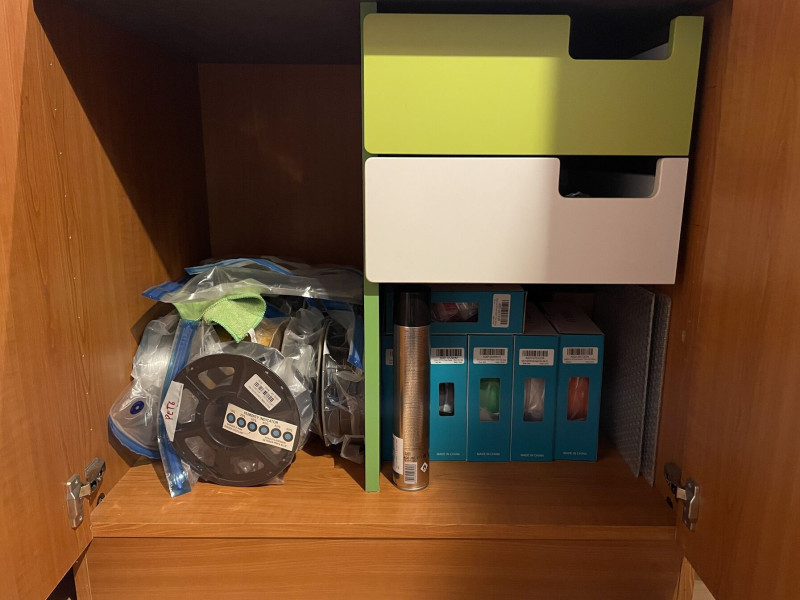

Sajnos már nem emlékszem, de nem volt drága, azt hiszem bőven 1000 alatt volt. Amikor rárakom a tetejét kinyomom belőle a levegőt így szerintem zár annyira amennyire kell. Én győri vagyok, itt az intersparban vettem, szerintem folyamatosan van nekik. Raktam bele ezt a xiaomi-s páratartalom mérőt így telefonnal rá tudok nézni néha hogy mikor kell a szilikagélt regenerálnom, nem kell folyton nyitogatnom.
Emunem
nekem mind2 doboz semmit nem ér, nem légtömített, vagy hermetikusan lezárható, azaz nincs benne tömítés, ami elzárná a vizes külső levegőt.
Kedves, hogy klipszes a dolog, de nem bíznék benne. A zacskó sem örök élet (lassan át tud rajta még diffundálni a víz), de jobb mint ezek a dobozok. Ikea müzlis dobozai (azt hiszem) azoknak van tömítésük is, na az patent cucc. Csak nagy számú orsó birtoklásnál nem gazdaságos, akkor már inkább egy leszuperált, nem büdös hűtő gép...
H2o-pok
Vákumzacskóval kezdtem én is, rendeltem is vagy 10db ot,pumpával. De sajnos, újbóli felhasználás után már nem zár rendesen, elengedi a vákumot. Szóval ezek 1x használatosak szerintem. Meg macerás is. Igy vettem kik ben egy műanyag zárható fedelű dobozt, 6db tekercs fér bele. Mellé pedig egy rakat zacskós silikagél, páramérővel + indikátoros silikával. 10-25 a páratartalom, kb másfél hét végére kezd szineződni a silika. Ilyenkor hőlégkeveréses sütőbe 50-60 fokon 2h ig száritom, és a szilika szine is alapra áll.

Én Ikea-s zacskóban tárolom szilika géles tasakkal. Nekem nem volt opció a szárazon tartó doboz és a vákuum zacskó sem. Az annak jó akinek pár tekercs filamentje van. Nálam ez 70+ amit igen drágán lehetne csak letárolni másképp. A PETG és a garázsban történő tárolás-nyomtatás miatt érdemes lenne venned majd egy szárítót. Van aki kiveszi az AMS-ből és van aki nem. Ez szokás kérdése. Persze az igazi az lenne, ha kivenné az ember és berakná szárazon tartóba, de nem mindig van rá idő sem kedv. Nálam győzni szokott a lustaság és az, hogy nem tudom mikor állok neki gyorsan nyomtatni valamit? Semmi kedvem a filament be és kitöltögetéssel szinkronizálással tölteni az időmet. Lehet Te majd először így csinálod aztán majd nem fogod. Nekem eddig egyszer volt filament törésem a sokáig bent hagyott cucc miatt.
