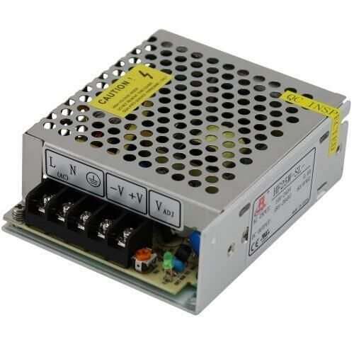

Nekem egy 2.4A-s áramforrás van adva neli, SATA-n egyik vinyó, Usb-n a másik, külön táp nélkül, elviszi, igaz Openwrt-n, nem tudom más rendszernek mennyi az energiaigénye. De NAS-nak ajánlom Suste verzióját, tökéletesen üzemel, torrent, samba, minidlna szerverként.
suste
DrojDtroll
#222
egy normális 2A-es elviszi a Bpi+HDD-t, csak a HDD-nek külön ajánlatos bekötni és nem a Bpi-n keresztül
a hozzávaló sata kábel a bpi-ről és nem közvetlenül a tápból veszi az áramot sajnos
(azt tapasztaltam, hogy vagy a csatlakozó minősége miatt, vagy a bpi-n belül valahol elég sok elveszik...) -

A sima Banana Pi BPi-M1-es verziót tervezem beszerezni.
kis nas lesz belőle
500gb-os noti hdd mellé mi az ajánlott táp? -
