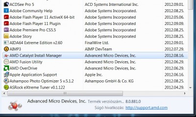

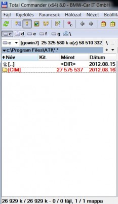

#19145
Igazad van.
Már meg is békéltem hogy mostantól mpc-hc-t használok.
Csak idáig működött Kmp-vel is és már hozzászoktam a hotkey rendszeréhez.
Azokat átvettem mpc-hc -be és így tökéletes.Hálás köszönet a segítségetekért.
u.i. Ha valaki legközelebb Agp-s gonddal fordulna hozzátok "AMD CIM" hibaüzenettel akkor a 12.4-es Agp hotfix win7 64 bit -es driver tökéletesen működik régi agp-s karikhoz.
További szép estét!

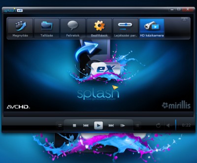

MasterMark
#19137
Köszönöm a segítséget! Sikerült!
Viszont nem oldotta meg a fő gondomat.
Miért van az hogy vannak olyan filmek amik teljes képernyőn szaggatnak.
Youtube videok tökéletesen mennek, viszont néhány dvd-m és alacsonyabb felbontású filmem nem megy, de csak ha teljes képernyőre kiteszem. -

ötleteket kérek a következő helyzetre:
Van egy:
asrock 775i65g rev 2.0 alaplapom
hozzá pedig egy radeon 2600 hd pro AGP-s videokariRendszer: win7 64 bit
Akármit csinálok nem tudom feltelepíteni rá a catalyst control centert.
Azt írja ki hogy amd cim telepítő csomag ...
[link]A tippeket előre is köszönöm.

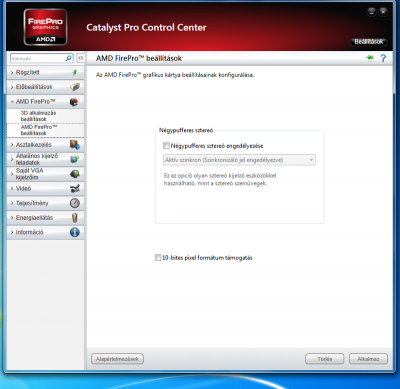

#00983040
No kész lett a gép , mert megjött a HP FirePro v4900 1GB GDDR5 kártya , haver már alig győzte kivárni - sok munka már ott várt rá
Nos ami az első teendőm volt:
Alaplap : ASRock 990FX Extreme4 - BIOS frissítése
Csak ezután jöhetett Win7 Pro x64 rá
Miután speckó HP vga , nem is gondolkodtam hogy az eredeti helyett keressek frissebb verziót
Mindel kapásból fajul felment SSD-re ... Sajnos esetemben is miután megjött kártya , már jött is a gépért - így nemvolt lehetőségem tesztekre
de ami épp kéznél volt csináltam képet :
Ami kapásból meglepett , az az , hogy miután full AMD gép én ugye AMD VISION Engine Control Center -t vártam ! de itt már más van
Minden szépen felment neki ... Írja , hogy a Proshow Producer v5.0 használja mind a 8 magot és nagyon gyors real time számol
HP csomagolása : semmi dizájn
VGA kimenetek : 1db Dual link DVI és 2db DP port
Mellékelt csatlakozók : csak 1db DP to DVI !!!!!!!!!
pedig kellett volna egy HDMI kimenet is neki a 2db monitor mellé ... ez egy nagy mínusz HP-nak !

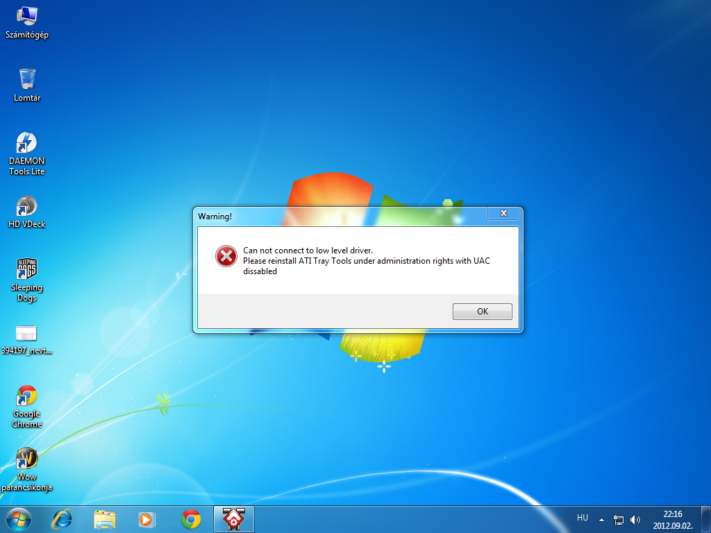

tripnetic
Egy érdekes probléma merült fel:Öcsém vett egy Radeon Hd 6670 es kártyát, és eddig semmi gond nem volt vele, viszont pár napja egy játéknál teljesen változó időközönként elmegy a kép No signal felirattal,de a hangot hallja még.A gép csak restart után hajlandó bármire is reagálni.Tudtok ebben segíteni, mert a minimális hozzáértésemmel amit tudtam már próbáltam,drivercsere,cc cleaner,de semmi javulás.
Amikor egyszer restart nélkül visszaállt akkor dobott egy catalyst hibaüzenetet,hogy leállt a driver.Lehetséges hogy a legfrissebb catalyst lenne a bugos?
Köszi előre is.
