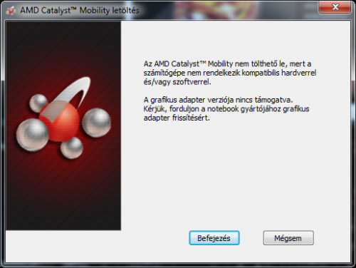

Remélem jó topicot választottam a problémám leírása végett. Amennyiben nem, pls jelezzétek.
Nemrég vásároltam egy DELL Inspiron 5520-as Notebookot. Windows 7 64 bit-el használom.
A választásom azért esett erre, mert AMD HD 7670M-es kártyával adták és az infóim szerint ez elkezel 6 monitort is. Nekem 3 lenne lényeges.
Az i7-es proci mellett van benne egy Intel HD Graphics 4000-es kártya is. Amennyiben jól értettem a 2 VGA dual módban fut, azaz, csak akkor kapcsolja be az AMD-t, ha az aktuális feladatot nem tudja ellátni az Intel.Amikor a Notebook kijelzője mellé felrakom a 2. monitort, azaz 3 kijelző futna párhuzamosan és a windowsban beállítanám az asztal kiterjesztését a 3. képernyőre is, automatikusan leválaszt 1 képernyőt, és marad a notebook kijelzője +1 random monitor. Ebből arra következtettem, hogy az Intel kártya nem bírja el, viszont nem is áll át az AMDre. Gondolom valamilyen driver problémának köszönhetően.
Az eszközkezelő látja mindkét kártyát, viszont néhány driver nem megy fel rá. A Catalyst egy lebutított formáját látom (más AMD kártyánál van lehetőség CCC-ben beállítani a monitorokat - tapasztalatom szerint).
Jelenleg ennyit látok a CCC-ből:
Amikor az AMD honlapján használom a driver autodetect funkciót, kidobja ezt a drivert, hogy telepítsem: catalyst_mobility_64-bit_util.exe.
A telepítés végén ez a hibaüzenet fogad:
Bármilyen programot használok, ami menet közben érzékeli a videó kártya típusát, csak az INtelt érzékeli. Gyakorlatilag a gép nem használja a komolyabb videó kártyát, bárhogy feszülök.
Megköszönném, ha valaki segítene a probléma megoldásában.
Amennyiben valamilyen információra szükségetek van, pls jelezzétek.
Köszönöm,
O. -

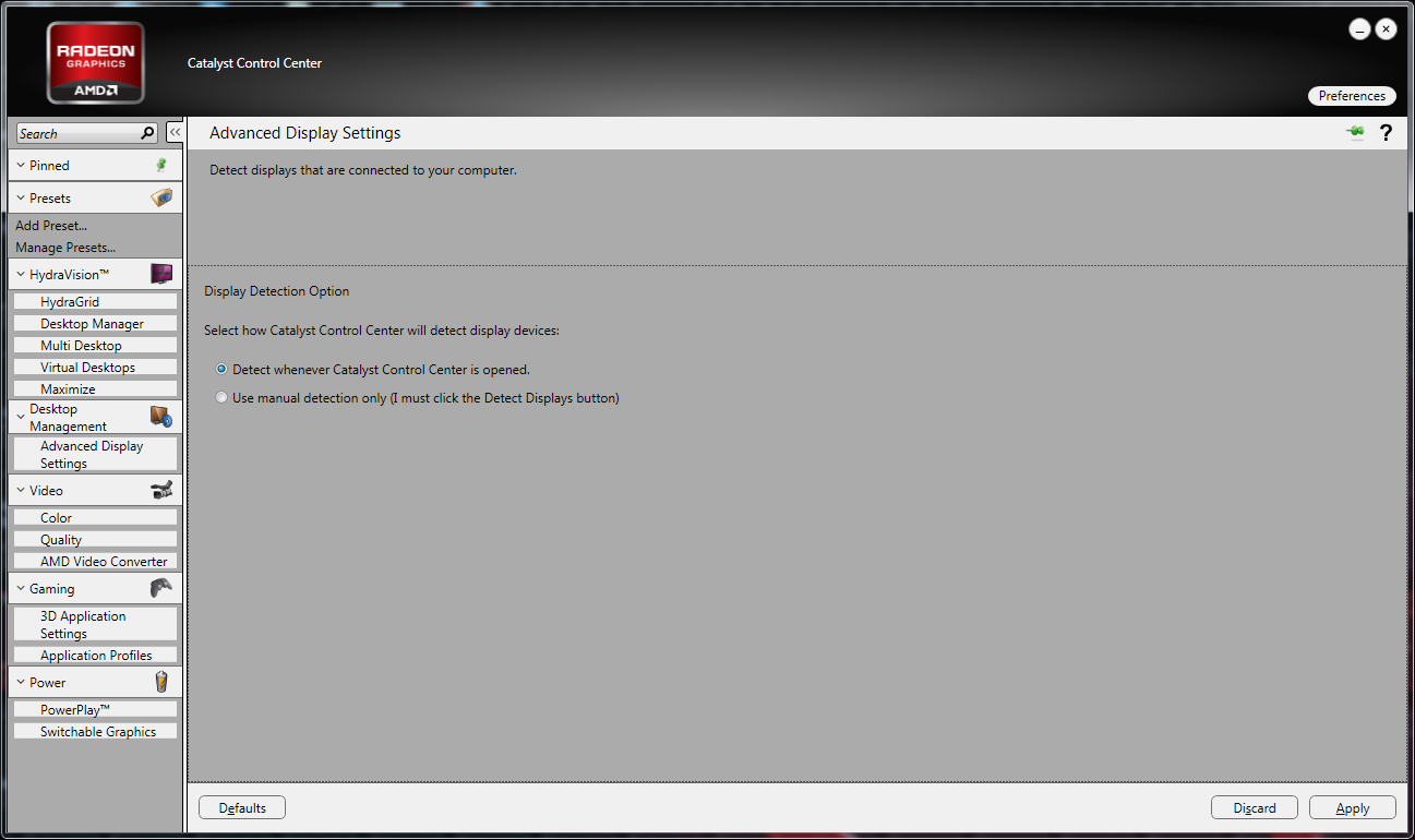

Vettem egy Gigabyte HD 7770-es videokártyát, és a Win7 Ultimate x64-en a legújabb Catalyst (12.10) fut. Erre van kötve DVI kábellel egy 19"-os monitor, és HDMI-n egy 40"-os Samsug LCD TV, Full HD felbontáson (1920×1080 @60 Hz). Két problémám van. Egyrészt mindenképp a TV-t érzékeli elsődleges kijelzőnek (már meg tudtam oldani, hogy az asztal a másodlagos kijelzőről, a monitorról menjen, de ez így szerintem elég hülye megoldás), másrészt pedig mintha valamiért "nagyítaná" a képet a TV-n, és emiatt a képminőség se az igazi, sőt néha filmnézés közben mintha szaggatna a kép. Úgy értsétek ezt a nagyítást, hogy ha egy ablakot teljes méretűre nagyítok, akkor a szélei minden irányban "lelógnak" a TV-ről. Korábban egy GeForce 9600 GT-m volt, és azzal nem volt ilyen gond, pedig az csak D-Subbal volt a TV-re kötve.
Mi lehet a probléma?
Elsősorban ez a "képnyújtás" érdekelne, de annak is örülnék, ha a kijelzők sorrendjének megváltoztatásához is tudnátok ötletet adni. Előre is köszönöm a segítségeteket!
