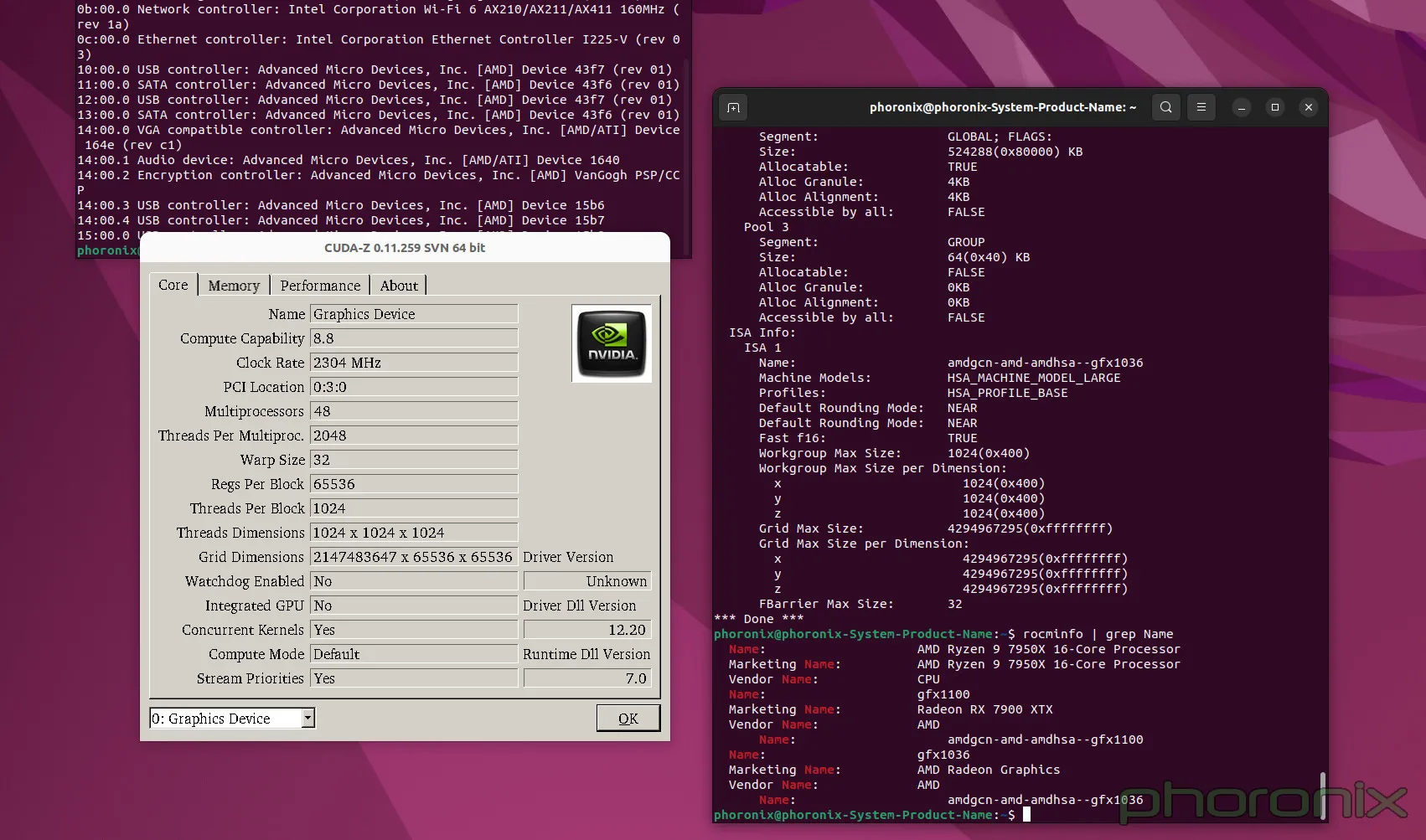

friss ZLUDA Benchmarkok:
via https://www.phoronix.com/review/radeon-cuda-zluda/4 ( több oldal ! )
részletek(nyersfordítással):
Mivel csak egy szerződött fejlesztőről van szó, feltehetően nem költségvetési korlátok miatt, de talán jogi vagy egyéb nem technikai okokból... Vagy egyszerűen nem akarják tovább erősíteni a fejlesztői kilátásokat az NVIDIA zárt kertjének további támogatására. De mindenesetre sajnálatos lépés a végfelhasználók számára, akik csak azt szeretnék, ha a CUDA szoftverek „csak működnének” (nagyjából) a Radeon GPU-ikkal. Nagyszerű volt még véletlenszerű binárisokat, mint a CUDA-Z-t, ami 2015 óta nem frissült, kipróbálni és látni, hogy ez a bináris jól működik a ZLUDA-val Radeon iGPU-kon és dGPU-kon.
A nap végén azonban a ZLUDA fantasztikus. Egy csodálatos technikai csoda, amely bemutatja a GPU számítási lehetőségeket és lehetővé teszi a CUDA-only szoftverek futtatását Radeon GPU-kon. Sajnálatos, hogy az AMD nem folytatja tovább az erőfeszítést, de legalább most már nyílt forráskódú. Érdekes lesz látni, hogy az nyílt forráskódú kód hogyan fejlődik, és van-e elegendő közösségi támogatás és igény az AMD GPU-kon a CUDA szoftver bináris támogatására.Andrzej Janik nem fejezett ki sok optimizmust a közösségi finanszírozás/adományok körüli kilátásokkal kapcsolatban a ZLUDA fejlesztésének teljes sebességgel való folytatása érdekében, de említette, hogy legalább a saját személyes szükségletei szerint szeretne dolgozni a ZLUDA-n, mint például az NVIDIA DLSS felfedezése a ZLUDA-n az AMD Radeon hardveren. Remélhetőleg valami kialakul, hogy a projekt életben maradhasson.
Azok, akik ki szeretnék próbálni az új ZLUDA nyílt forráskódú kódját a Radeon GPU-khoz, megtehetik a GitHubon keresztül. Reméljük, hogy a ZLUDA sikeres lesz, mint egy nagyon izgalmas nyílt forráskódú projekt!
