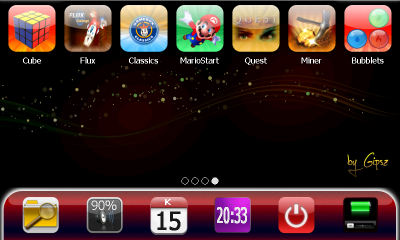

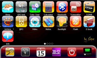

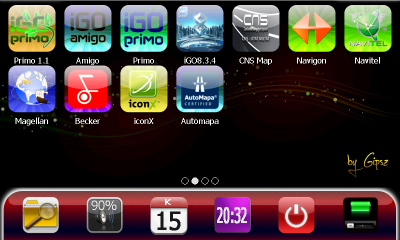

Elkészítettem a CNS Globe HD skin egy bővített-javított változatát. Néhány játék is belekerült, plusz a kinézet a gyári felülethez lett igazítva, és az első széria hibái is javítva lettek.
Akinek tetszik, az INNEN töltheti.
Leírást olvassátok el!
Pár kép róla:És még mielőtt valaki megkiabálna, NAVIGÁCIÓS PROGRAMOKAT NEM TARTALMAZ !

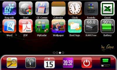

Kicsit kapkodósan adtam közre sajnos! :-)
A Word és Excel nem hajlandóak elindulni (pedig a CNS XXL-en szépen ment ugyanez a cucc) ezen a gépen az istennek sem indul.
Valamint az első lapon a Settings menüpont még a régi (CNS XXL) elérési útjára van irányítva.Egyszer kijavítom, és reszkess Amerika! Újból közreadom.

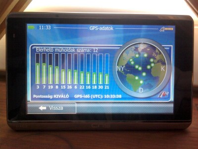

Tegnap is kérdeztem, de úgy látszik elsiklottatok a kérdés felett.
A navi program txt-jébe be van írva a port és baud száma?
Mert ha nincs, be kellene írni.
Nekem a CNS Map-nál így néz ki:
[gps]
protocol="NMEA"
port=1
baud=38600
set_messages=0
send_init=0
sent_init_type=0És ha ezzel is dobálja a gps vevőt, akkor esetleg meg lehet próbálni port=5-re átírni.

Ha megengeditek, néhány szóban elmondom a tapasztalataimat.
A menü, teljesen rendben van, átlátható, jól kezelhető. Vagy nyolcféle játék van alapból benne.
A Bluetooth DUN kapcsolat parádésan egyszerű. Ha van a telefonodon internet előfizetés, akkor akár 3G-vel is netezhetsz. Hozzá kell tenni, hogy nekem Androidos telefonnal nem sikerült az Internet kapcsolatot megcsinálni, de lehet én voltam a béna. :-) Egyéb készülékkel három kattintás és a beépített Opera Minivel már fent is vagy a hálón.A videólejátszás teljesen akadásmentes. Ahogy leszedem a filmeket torrentről, úgy teszem fel a flash-be, és gond nélkül viszi a konvertálatlan DivX-et. (4Gb a belső memória mérete) Mert a szomszédban valaki minta megjegyezte volna, hogy csak a Wayteq 4gigás. :-)
Saját videólejátszója nagyon jó, de hiszen egy skinezett TCPMP lejátszóról van szó, ami az egyik ha nem a legjobb lejátszó WinCE-re.Navi programok simán és gond nélkül futnak rajta. Primo, iGO8, stb. Létezik hozzá gyári CNS map is, ami egy iGO8 klón, de nemsokára érkezik a CNS Primo is. :-)
Autós tartó HR kompatibilis, rövid rázkódásmentes.
FM transmitter rendben van, nincs nagy zaj. Ami még pozitívum, a valós soros port a készüléken, ami azt jelenti, hogy megfelelő szoftverrel akár egy notebookot is ki lehet váltani vele. pl. riasztó központok programozása, távfelügyeleti dolgok, stb.Néhány képet mutatnék a menüről.
http://i800.photobucket.com/albums/yy287/gipsztigris/Globe20HD.gifJegyzettömb, naptár, tudományos számológép, e-book olvasó, zenelejátszó, flash player természetesen van benne. Háttérképek szabadon cserélhetők, de egy módosított skin felrakása után még a bootlogó is megváltoztatható tetszés szerint.
