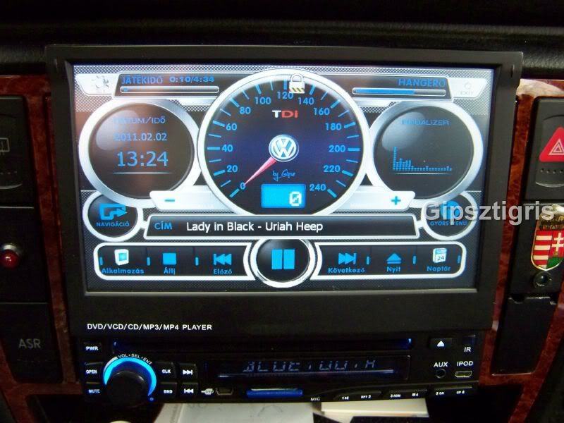

Az egy WolfNCU felület, bele lehet integrálni bármelyik kezelőfelületbe Sőt! Autós témára kifejezetten a legjobb. Létezik komplett WolfNCU.felület amiket autós fejegységekben szeretek használni....de tényleg kell hozzá kis kézügyesség.
Így nézett ki az autós cuccom anno. Ezt is én csináltam hozzá.
