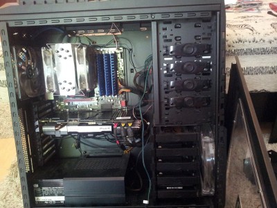

Rakok már fel képet, a sikeres proci hűtő cserét követően készült: 1.
Előre is tettem ventit, mivel így kap friss levegőt, és még a proci hűtőre fel sem raktam az első ventit: 2. -

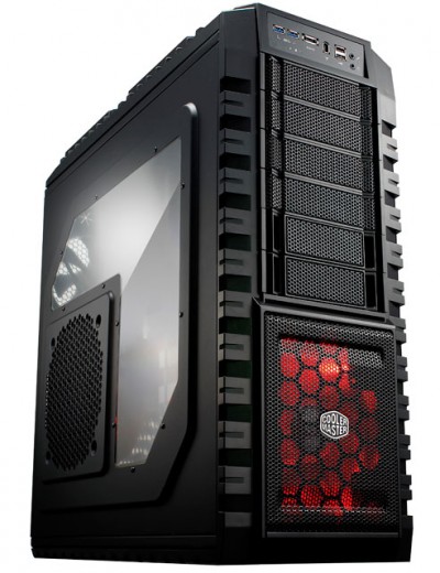

Kedves Fórumtársak!
Mivel több Cooler Master ház is megérdemelt már - joggal! - saját topikot, így azt gondolom, nem maradhat ebből ki a HAF 922 utódjaként számon tartott HAF X sem. Több társunk is büszkélkedhet már ezzel a hűtőgéppel, valamint Black Dragon, illetve Nordic is megörvendeztetett minket egy kis ízelítővel az új tapasztalatokról.
