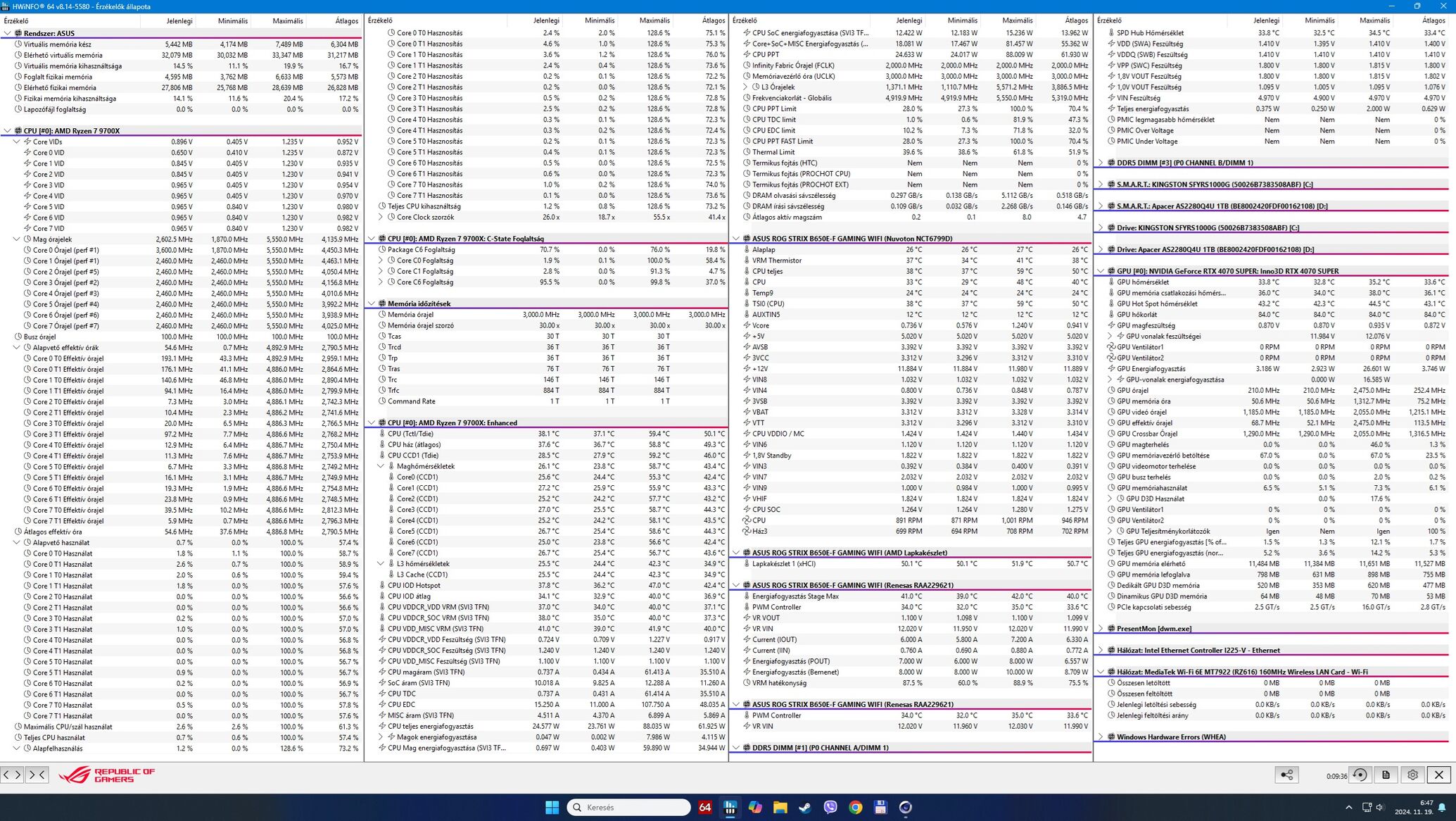

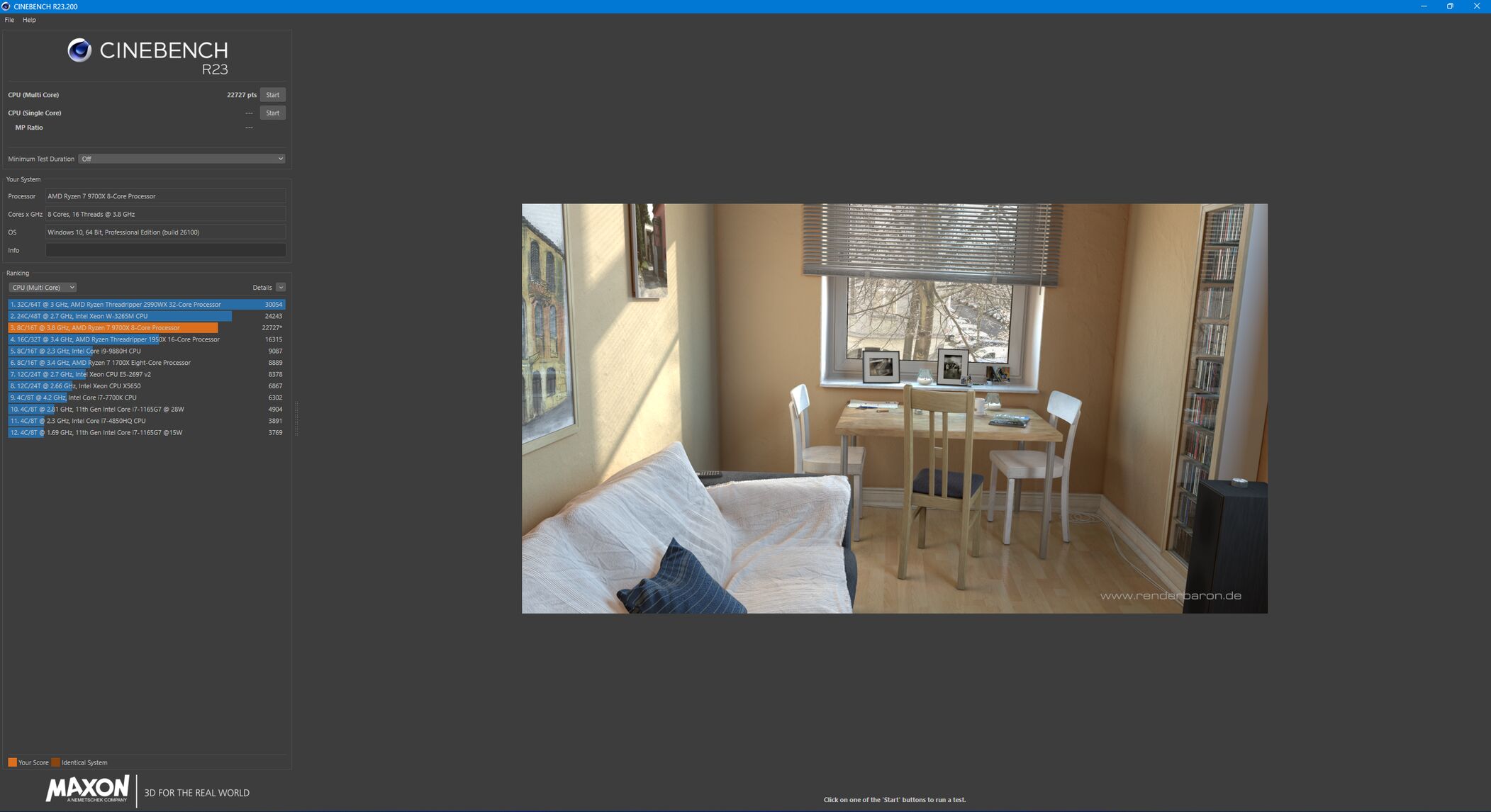

CinebenchR23 és a hőfokok közben. -
Tökéletesen szemlélteti a problémámat. Miért kell RGB ramokhoz léghűtést venni??? Mikor valaki ilyen világítós sz*rokhoz kér léghűtő ajánlást, már rosszul vagyok... NE VEGYÉL HOZZÁ, vegyed a világítós AIO-t! Agyrém az egész... Már minden sz*r világít a számítógépben, csak az előtte ülő júzer nem (még).

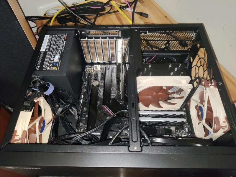

Procihűtő is hangos nekem, de gondolom bekavar, hogy előtte 3570k-m volt TR Machoval.
Jelenleg egy 5900x van a gépben, de nem merem elengedni 80°C fölé tesztprogramban sem. Lehet emiatt a beidegződés miatt túltolom a ventilátorok fordulatát, ami már zavaró.
VGA meg csak tolja felfelé a meleget, hogy rontsa a hatásfokát. -

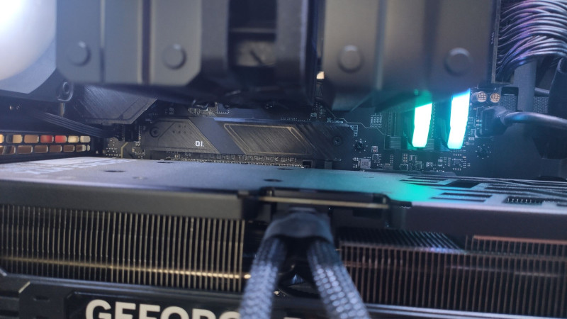

Nem azért keresem az ilyeneket, mert amúgy összeérne. Csak minek pakoljuk közvetlenül a vga hátlapjára a cpu hűtőt, ha egyébként felfelé van bőven hely?
Egyébként igen. Akkor nem fér el a vga miatt a toronyhűtés, ha az első sorban lenne a vga.
Ugye ez az amit az ATX lapok 98%-a kapásból kihagy és ide megy az első NVME.
Így néz ki egy TR PA, felfelé eltolva, ATX lapban.
Ha nem lenne eltolva, akkor 1 centivel kevesebb a hely
Ha nem 125mm széles, hanem 150mm, mint a D15 és nincs is eltolva, akkor meg pár mm marad. -

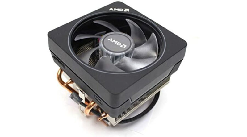

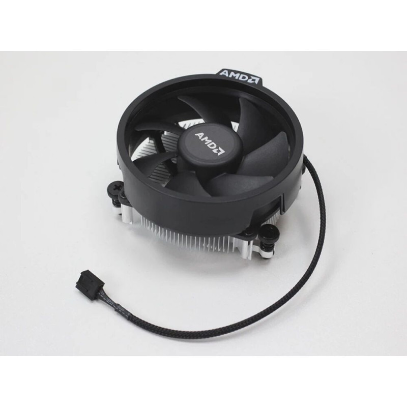

igazibol [háromféle] gyari AMD huto van, de tenyleg nem rosszak. raadasul a legnagyobbnak a ventijen kapcsolhato a profil (fordszam-tartomany) azt kifejezetten szerettem. viszont nem univerzalis a venti, nem teheto at csakugy barmire.
Pityu.
Na de várj,melyik hűtőre gondolsz?Van a komolyabb ami nekem volt a 3700x mellé az ez volt ez tényleg komolyabb is lehet
Viszont idén egy ismerősömnek építettem egy gépet 5600G procival ahoz már csak ilyen hűtőt adtak
Gyanítom,hogy az 5500GT is ilyet fog kapni dobozos verzióban.Ez meg szerintem nem olyan nagy durranás hűtő.Azért ez csak komolyabban néz ki

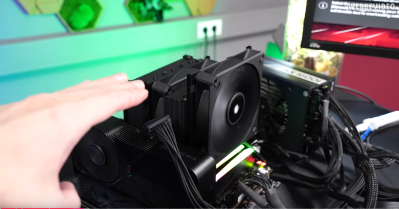

Fuggetlenul az arazastol es a (tenylegesen) hozott teljesesitmenytol, bravur ez a torony.
Szerintem ez egy olyan retegnek keszult aki tisztaban teljesitmennyel de egyszeruen arra vagyik (es hajlando aldozni ra), hogy a legjobb levego legyen a gepben.
Nekem ez pont a belvarosi sportauto / SUV kategoria. Nekem full logikatlan, de ertem hogy masnak meg pont erre fajt a szive.

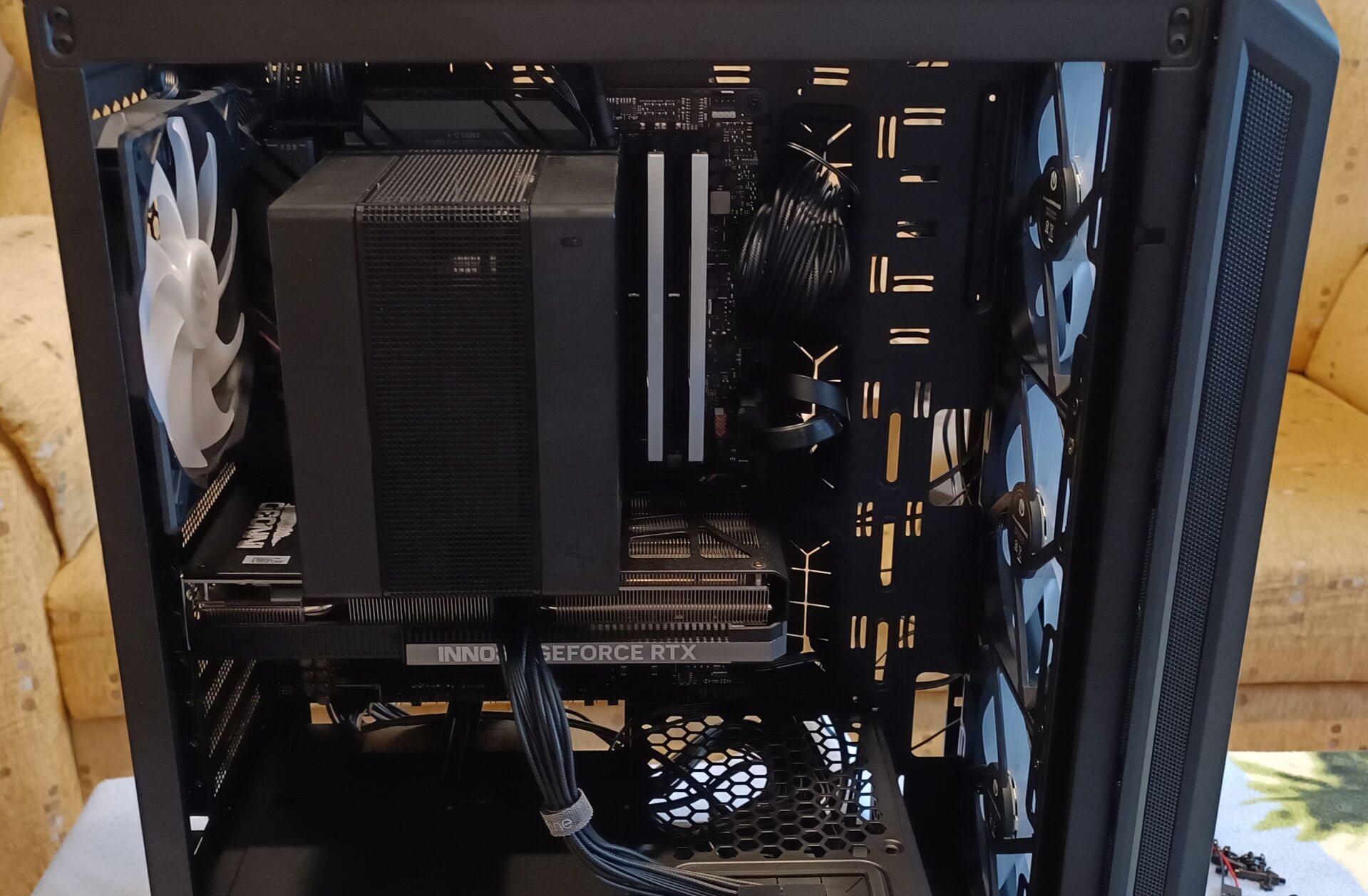

Adott egy Alpenföhn Ben Nevis borda. A gyári ventilátort egy kicsit hangosnak találtam, így próbaképpen rátettem egy Arctic Silent F12 ház ventilátort.
Ez a jelenlegi állapot a gép bekapcsolása és a Win11 betöltése után:
Kicsit soknak érzem. Egy i9100F procin van rajta, ami nem egy hű de nagy teljesítményű CPU.
Menjen vissza az Alpenföhn gyári ventilátora vagy cseréljem le az egészet úgy ahogy van? -
