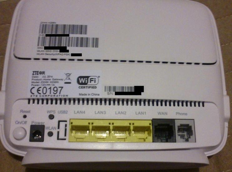

#25377
Nem, most jutottam oda.
ZTE H298N
- WAN static IP-re téve, 192.168.5.1
- NAT kikapcsolva
- LAN 192.168.1.1
- NAT kikapcsolva
- DHCP szerver kikapcsolva v4/v6-on isLAN1 <-> ZTE WAN összekötve
LAN2 <-> bejövő WAN
LAN3 <-> ROUTER
LAN4 üres
FXS <-> analóg telefonTP Link WDR3600
