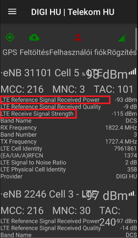

Ahogyan láthattad, pontosan megértettem, hogy két lokációról van szó.
A problémám a képen látható egymásnak ellentmondó értékekkel van, ami nem a te hibád, a cellmapper egyszerűen szar: az RSSI-t RSRP-nek hívja, és fordítva.
Ha belinkeled az antennát amit rendeltél, akkor megnézem hogy mire számíthatsz a valóságban. A velence fölötti hegyi lokáción neked legalább 10dB nyereségre volna szükséged, amit leginkább csak tisztességes Yagival lehet elérni.

#13845
Nem tudom a 17megabitet hol méri, de biztosan nem ott, ahonnan a 2dB körüli SINR-es képei vannak. Oda kell az antenna
Egyébként itt valami nem stimmel:
Most akkor melyik melyik? Valami itt hibásan jelenik meg, mert olyan nincs, hogy az RSRP erősebb legyen, mint az RSSI (amit itt LTE Receive Signal Strength-nek írnak).
Valószínűleg az első az RSSI, és a második az RSRP. Ami a kép alapján baromi gyenge.

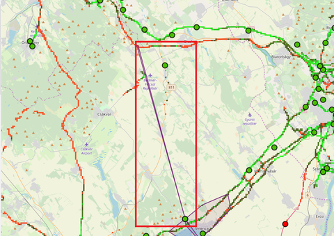

anglergab
#12880
Bepötyögtem a pontos koordinátákat, ez jött ki:
Rádaásul a bal szélen (Bulgárházán) még torony is van, tehát magasabban van, mint a képen. Ha megnézed Google earth-en, látszik, hogy egy viszonylag magas, budapest felé lejtő enyhén öblös domboldalnak van közel a tetején. Pont olyan a domborzat, hogy az egyébként sokkal közelebbi állomásokat kitakarja.
Ha megnézed, a legutóbbi képén azért a -0.1dB RS SNR eléggé árulkodik, hogy itt nincs minden rendben, és megint ott a trükk, hogy ezt most kültéren méri, de korábban mért beltéren is 99dBm RSRP-t. Ami simán lehet ugyanebbe az irányba néző ablak mögött is.
Az van amit mondasz: nagyon ritka jelenség amit látunk, főnyalábból, teljes rálátással, nagyon előnyös domborzat mellett jön ez ki. És a jelminőség (RS SNR) így is csapnivalóan rossz.

1. Ez amit csinálsz, csúsztatás. Senki nem állította, hogy két település nem adott távolságra van egymástól.
Ezt írtad:
" a cellmapper csak kamuból írja ki, hogy 31101, 14,3 km, -99 dbm, és beltéren ~3/2 laptopomban, telefonban ~2/1,5 Mbps a letöltés"
Ebből nem következik, hogy egy 14 km-re lévő állomáson mértél -99dBm-et és 3/2megabitet. Simán lehet, hogy a cellmapper nem jelez neked egy állomést ami közelebb van, és azon voltál, pláne ha beltéren mérted a -99dBm-et. De még egyszer leírom neked: a terjedést és a várható térerősséget ki lehet számolni, jórészt ezen az alapon készülnek a lefedettségi térképek is. 14km-ről, sima mezei mobiltelefonnal kültéri antenna nélkül te nem fogsz 99dBm-et mérni (gondolom RSRP-ről beszélünk, nem tetted hozzá), beltéren pláne nem.
De gondolom neked ez is hihető:
2. Ezt nem tudom ki állította, én többször leírtam azt is, hogy QPST-vel akár egyáltalán nem támogatott telefonokba is lehet varázsoli VoLTE profilt. Az én telefonom sem támogatott, mégis megy a VoLTE hibátlanul.
3. A VoWIFI nem fogyasztja a mobilos sávszélességet, azt biztos. Nyilván ha egy másik telóról osztod meg a WIFIt egy másik mobilnetről, akkor azt fogyasztani fogja, de hát ez evidens.
Az antennák nyeresége mindkét irányban ugyan akkora, bázisállomás oldalon 15-18dBi (nyílásszögtől függ), telefon oldalon 0dBi vagy kevesebb.
A különbség ott van, hogy míg a bázisállomás 20-40wattal (Diginél 10wattal) ad, addig a telefon max 23dBm azaz 200mW-tal. Ezt a jelenséget hívják előre-vissza irányú kiegyensúlyozatlanságnak (uplink-downlink imbalance, magyarul elég hülyén hangzik...).
Az LTE ezt úgy tudja kompenzálni, hogy ha a telefon már elérte - a szerény - teljesítényének a végét, akkor a moduláló sávszélesség összehúzásával tudja fokozni a telejsítmény sűrűséget, így kisebb felfelé sávszélesség mellett még "hallja" az állomás a telefont. Ennek az elméleti korlátja a kontroll csatornához szükséges sávszélesség (PUCCH csatorna).
