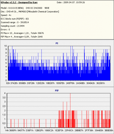

adra
IRON STORM #87 üzenetére
Mindhárom esetben Lite-Onnal írtam. A pluszos egyrétegűeket nagyon szépen írja, nem tudom miért ilyen gyengék ahhoz képest a DL lemezeim
A te eredményeden még a rétegváltás sem látszik... -
adra
4X írás. Egyértelműen a rétegváltás rontja az eredményt. Viszont az asztali lejátszóm hibátlanul lejátssza ill. a Nero adatátviteli sebesség tesztje is nagyon szépen sikerült.
Ez szintén 4X írás, előtte írtam, sokkal jobban néz ki:
Ez 2.4X írva, tisztán látszik a rétegváltás:
Mindhárom lemez ugyanaz (Verbatim 8X DVD+R DL, Made in India), ugyanabból a hengerből. Milyen sebességgel érdemes ezeket a lemezeket írni??? A rétegváltásból adódó hibanövekedést mennyire kell komolyan venni???
