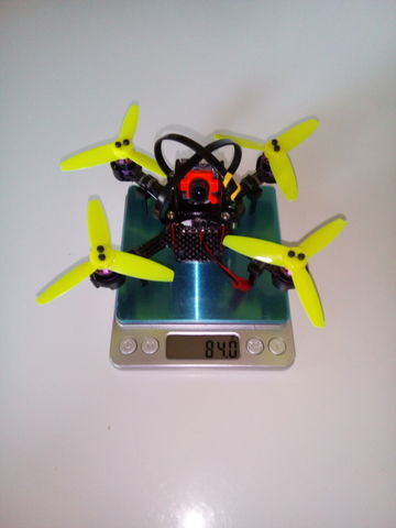

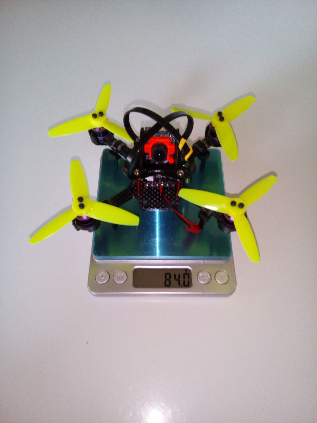

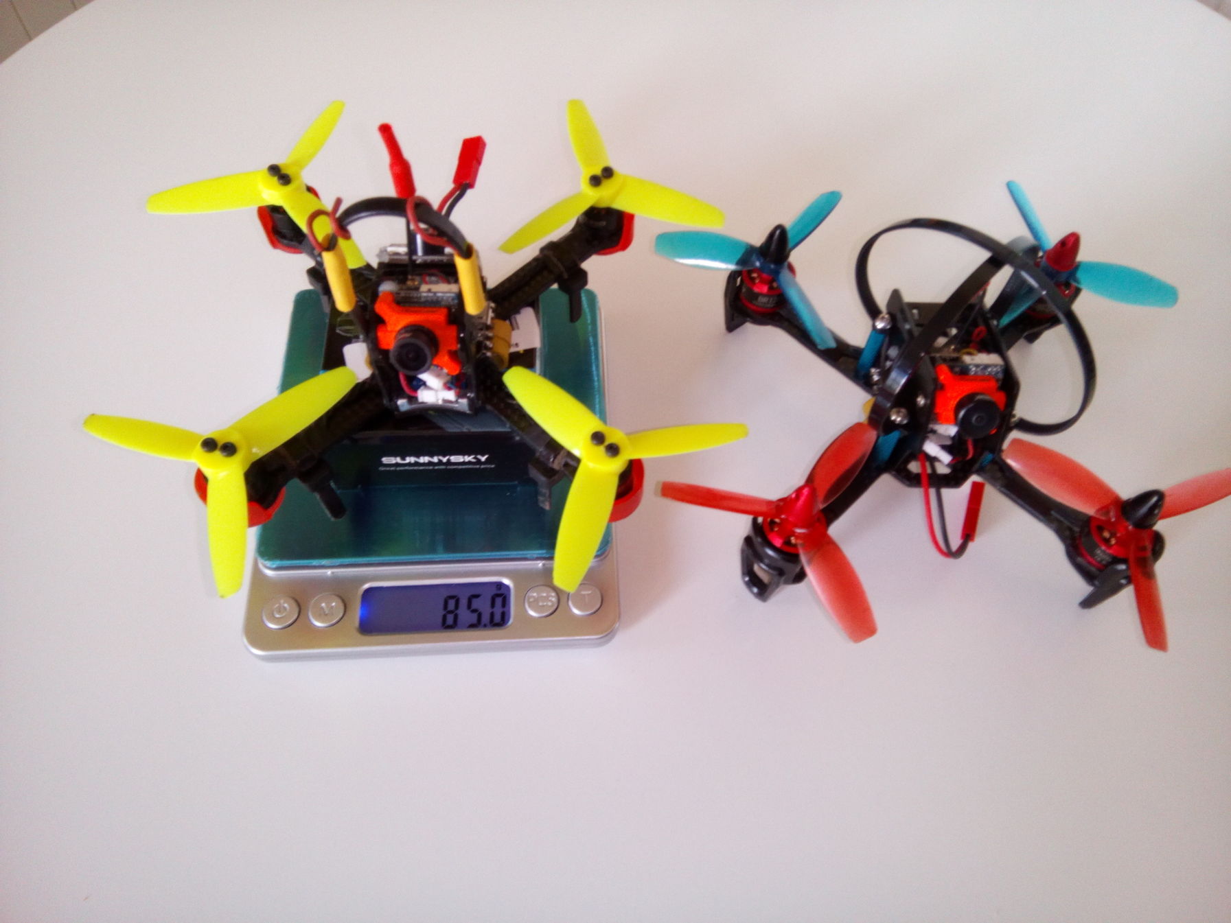

nos csodák nincsenek csak minus 5 gramm az első variáciohoz képest
a különböző csetrest szükségesnek tartom pl motorvédö! vagy kötegelőből leszállolábak es korona a kamerát védeni.....
a konfig:- Leader 120-as vaz es motorok 1104/7500kv
- 3035-os Gemfan propellerek
- 20x20 Emax 12A torony
- Swift micro 2 kamera
- XM+ receiver
- hand-made kameratarto rézből!summ 82gramm az elöző 87gramm volt!

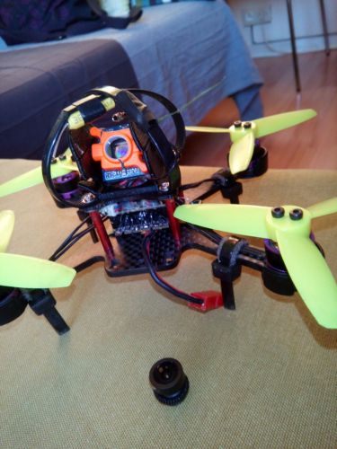

átalakitottam a Leader 120-at ezzel a nyomtatott darabbal: [link]
egyik topiktars segitsegével sikerult vennem párdarabot
köszi "david/norbert" a két oldali carbont lecseréltem nos a képen jol láthato hogy ez a sarga nyomtatott oldal magasabb igy befér a 3 szintes torony is azaz a 20x20 VTX berakhato! Valamint a kameratarto lukak nem hatrafelé hanem előrefelé állnak igy kenyelmessen elfér a runcam micro nagyon szépen állithato! DE az RC-re csavarozhato VTX-el már csak limitáltan állithato! -

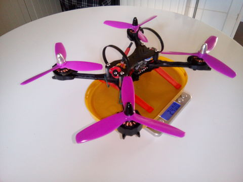

5"-al kivansz indulni épiteni es hajtani
Nos akkor 500 eurorol fog indulni a buli!
100 a gép
100 a TAV
100 kiegészito de fontos alkatreszek (tarcsi gép)
200 aksik + töltő....indulni.... lehet occobban is! de akkor megalkuvas lesz vmi valahol.....
aztan jön a szemcsi.... 50tol 400ig! -

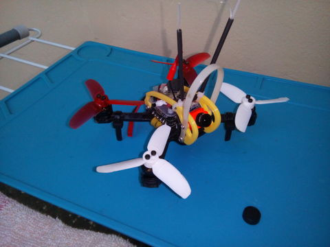

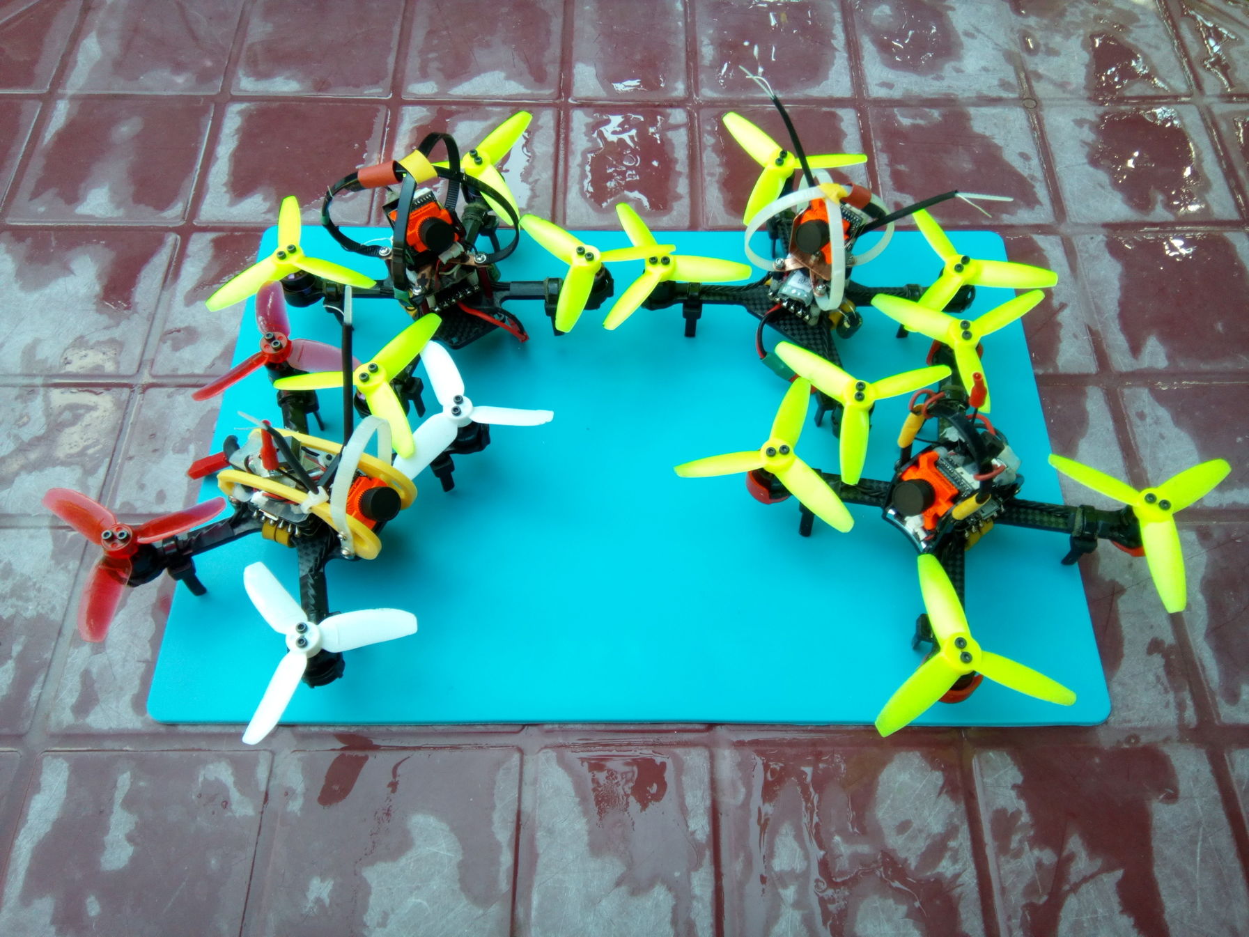

nos ma termékeny volt a napom...
1 FC-et kicseréltem
1 gépet összeraktam
Leader 120mm vaz,
Emax 20x20-as torony
Furibee dino motorok,
3035 3leveles propoka rozsaszin tervekben 75gramm villodzott fel de max 80g!
aztan raktam ra motorvédőt, kotegelobol leszallotalpakat
azt mikor mérlegelésre kerult a sor csak ajuldoztam alig tértem magamhoz!
csak mint megemlitésileg a gofly vazban a leader 85g!

de ez a kép textiles! mivel lehet ezt kiszedni?
mar van minden okosság berakva de az enyem is ilyen fooos!
low esr kondi [link] LC power filter [link]
de csak mint halottnak a beöntés...
csak a gép sulyat gyarapitottam de kép ugynolyan textiles maradt
nem hiszem el hogy egy retek AIO nal nincs ilyen probléma
csak a futatott runcam-nal ilyen cumi a kép! -

en a 2,5colos gepet 90grammrol 85grammra fogyiztattam... ennyi....
igy is ugy is jol repul
az alapveto problema nem a suly hanem a 2,5 coll!
ja meg a piko torony

#56295
a legoccobb... azt irjak 21gramm... de plus csavarok a vegen 25,5g!
2204-2300KV azt mérik hogy emel kb 457g (5coll/3 4S) [link]
bohockodni jo lesz remélem nem esik senki fejere!osszedugok itt sorba egy 4S+3S-t azt onnantol a 7S lesz a meno mig el nem fustol
