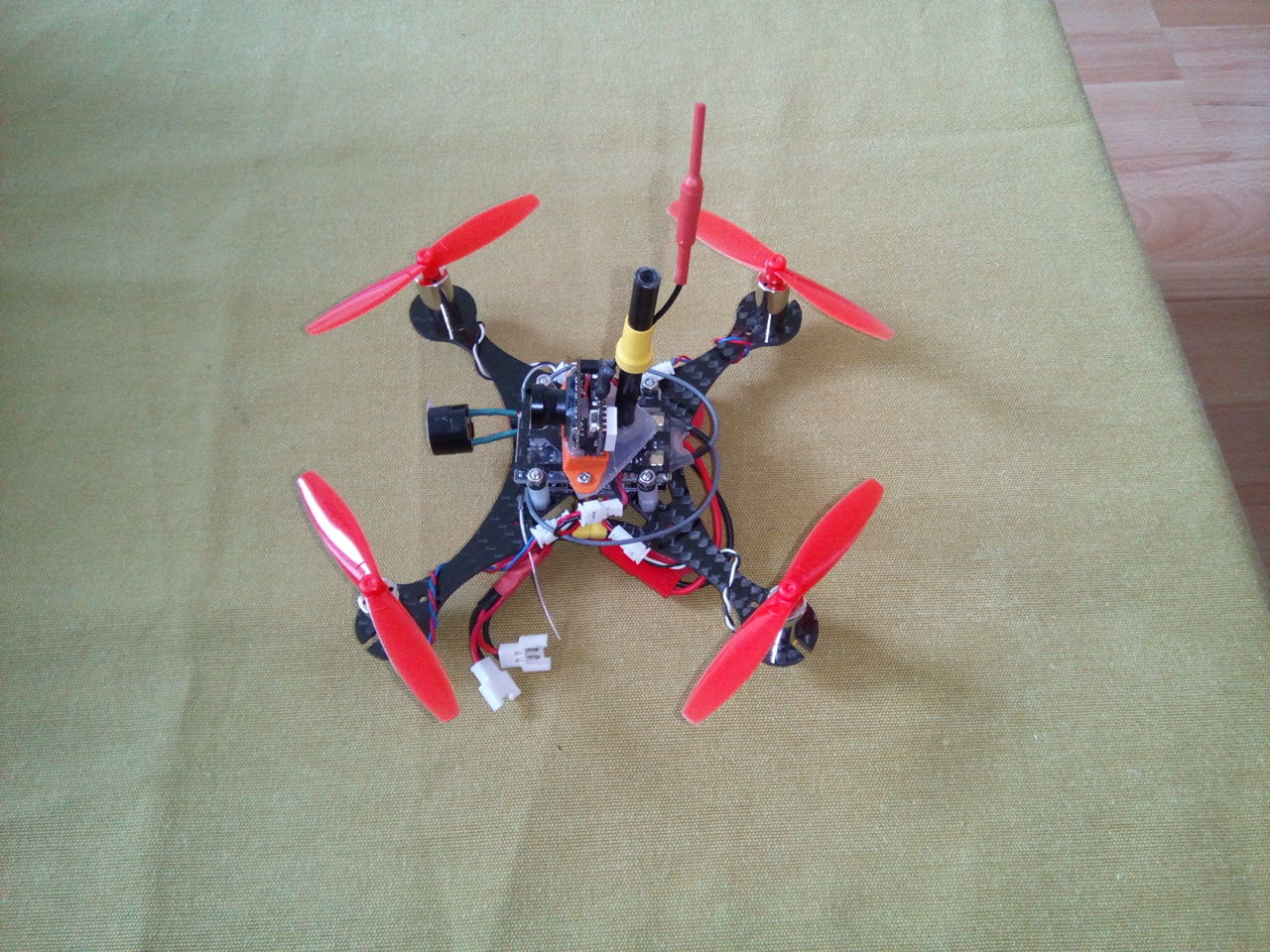

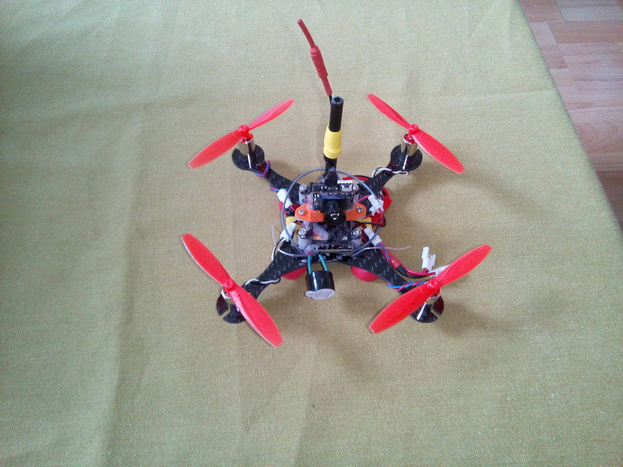

na most adtam fel a 2S olomvereb projectet...
vettem ebbol 4db-ot.... [link]
kenyelmes 5 db nyi kis legypiszkot kell csak forrasztani aztan mehet a moka....
buzzer rajta csatik a mocihoz.... meretre is beillet az akcioos vazba...
az egyik FC mar gyarilag fos volt nem kommunikalt a BF-el....
nem baj van meg 3!na a moka kb 20-30 perces repulisi idoig tartott
jo is volt miminum 50%-al jobb mint az 1S orultem is voot is bodogságaztan 1 nap elteressel elkezdtek helybol bukfencet csinalni.....
BF ben az volt lathato hogy giro mint a tetu ugy belassult kb 10sec-es
lemaradasban volt valos mozgás es a képernyo kozott....
nem baj van meg 1 a maradek...megtortent a flasheles az osszes boardon....
az egyiken nem oldotta meg a belassult girot... masikon felgyorsult...
szoval a maradék 2db boarddal kivagtaztam repulni... oloom es boodogsag
az 5.ik akasi cseréig.... aztan jott a helybol bukfenc....
mostmar nem is kuzdok vele! KUKABA mindet....
marad meg 1 jo.... kerdese 1hét? 1nap? 1ora? vagy csak 1aksi?keresek masik fajta boardot... 2S-brushed
tud vki ajanlani vmi stabil megbizhatot?
az ilyen jellegu konfiguraciobol NEM kerek!
- MPU6050 gyroscope / accelerometer
- STM32F303CCT6 32-bit processor -

ugynezki befurodtem az olomverebekkel
ezt az FC vettem hozza 4db-ot hogy legyen tartalék mert ugye kinyai: furibee
elég praktikus 5db-ot kell forrasztani van rajta buzzer es a mociknak csatlakozo...
meg hasonlot sem latok... mindegyiket mindennel forrasztani kell es azok a forrasztasi pontok mint a legypiszok.... na jo... kicsivel nagyobb de nem sokkal....na de az olomveréb....
3nap szaguldozás utan egymasutan befostak.... a giro ugy belassult hogy nem lehet a gépet reptetni induláskor azonnal bukfenc.... betaflightba az FC mozgatott kepe a setupban mint a lassitott csiga..... a tarcsi 2db-bol az egyiket a WIN nem ismeri fel.... ez azzonnal kuka... maradt meg 1db... arra jo hogy referencianak! hogyan kene mukodnie a GIRO nak...esetleg vkinek otlete mit lehet ezzel kezdeni.... a CF/BF ben mindenféle resetet nyomtam stb... de semmi...

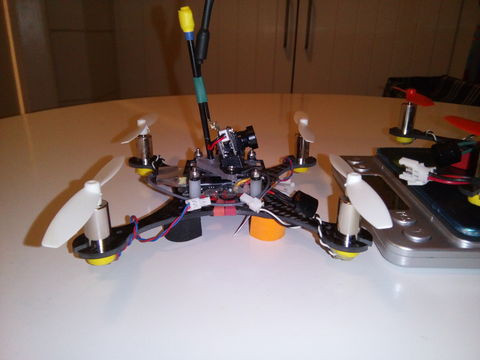

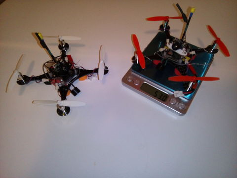

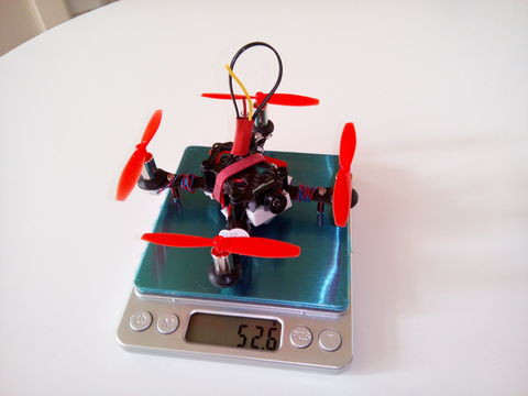

vandor01
sok sok variacio megfordulhat de a suly?????
pl ezek az alu oszlopok is feleslegessek de kell vmi hogy ne rogton az aksira/motorra landoljon viszont ha meg nagyon kilog akkor meg utban van.... es ez 2cm-es.. azert is raktam hogy vmi alulrol vedje a motorokat ne pont a kanocokra csapodjon a gép teljes sulya ha csapodas van torik hajlik itt minden
.... 1S gépnel kis aksival 50/60gramm de itt mar 2S eseten minimum 75 de akar 90 gramm is lehet valamint gyorsabban is repul.... szoval van mozgasi energia novekmeny amit a gépnek birnia kéne... de pl a motorkabelek ugyanolyan gyengék mint 1S eseten.... itt ez lesz a gyenge pont?? rendelek azokbol a kupakokbol aztan valamit osszehozok
de lehet ez az egyszeru zsugorcso megoldas is funkciora megteszi
majd kiderul hasznaljuk azt mire osszeáll a gép addigra megunom masik gépet veszek?
vagy csak meg kell tanulni faszanyossan repulni es nem torni a technikat...
na ez még arrebb lesz vagy soha napjan?
vandor01
akkor jolvan.... egyre jár az agyunk.... a zsugorcsovest csináltam meg...
nyomtan alá egy kis taknyot is.... de lehet vmi rugalmas jobb lett volna?
na majd tovabb kombinalom vmi extra gumival/polifommal???
landing talpnak.... de nem jo mert tul sok es vastag az aksi....
marad egyenlore az alu lab es zsugorcsoves kabel vedelem...
