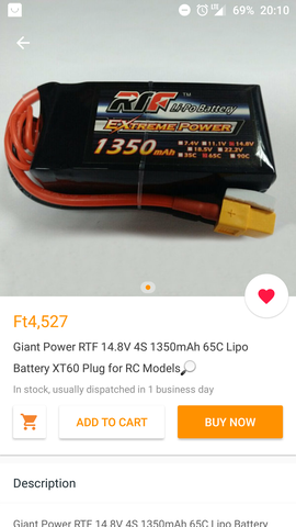

a 20%-os kuponnal?
Charsoon 14.8V 1500mAh 50C 4S Lipoén linkeltem be nemrég egy ilyet, de nekem tracking szerint még Sweden.

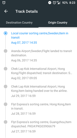

wyattthoearp
#8321
Szerintem bepróbálom ennyiért.
Most a cx 20 Brüsszelbe van...csak tudnám mit keres ott.
Getwick után mindig Pest jött.
DHl egyszer olyan szépen elkeverte a csomagom, hogy Athénba kötött ki.
2 hétre rá ugyanezt megismételte haveromnál is.
Az annyira nem idegsített, mert ruhák voltak. Annak nem lesz baja, de ennek. -
