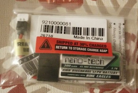

Nekem is megjött az akciós akku.
Nem kicsi dobozban érkezett
Még szerencse, hogy a polaritás fordított rajta. Nézegettem a töltőt, na mondom ez fordított nem szabad bedugni. Erre 1-2 perccel később rápróbáltam a H8mini 3D alaplapjára, kb. 2 másodperc után le is rántottam róla, jó forró lett az akku illetve jött a finom illat az alaplap felől...
A vevő rész megfeszült rajta, LED-ek mennek, de nem bind-del.
Megfordítottam a polaritást és leteszteltem az épített quad-dal, simán felszáll vele. Viszont sajnos sikerült földhöz verni, a védőkeret széttört, két propeller is.
Eztán gondoltam akkor feldobom a H36-ra, nagy meglepetésemre a gyári H36 simán repül vele. Még az akkutartóba is passzol, csak a hossza miatt ki kellene vágni a keret végét.
