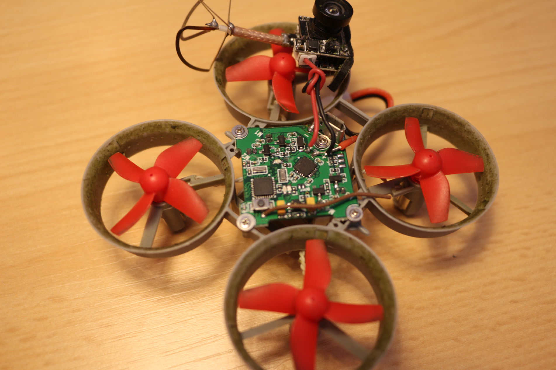

Az akku csatti a PCB-re van forrasztva. A PCB-n van 3 tüske (+;-;SBUS) azon ül a receiver.
Ezzel két gond van. Az egyik, hogy az ominózus vevő névleg 5V-os, a másik, hogy még a közvetlen akku-feszt sem kapja meg, mert túlgondolták a kínaiak és még fullos akku mellett is alig kap többet, mint 3V.
Ha az akku-feszed 3.8-3.9V közé esik, a vevő egyszerűen nem kap elég villanyt és minden figyelmeztetés nélkül lekapcsol, a gép meg lezuhan. Ha rajta van a kamera is, akkor az is zabál, a plusz súly miatt a motorok is jobban fogyasztanak, így gyakorlatilag elég néhány másodpercnyi örömködés és már meg is van a baj.
300-350 mAh-s akkuval még szolíd motorozás mellett sem marad fenn egy percnél tovább.
500-as Hubsan akkuval akár 3-4 perc is megvan, de csak akkor, ha nem piszkálod a throttle-t (egyébként azzal is bármikor leeshet).
Van workaround, de vagy bejön, vagy nem: le kell forrasztani a receivert a pcb-ről, és legalább a pozitívot direktre kell kötni az akkuhoz. Ezzel csak az a gond, hogy vagy sikerül, vagy nem, mert nagyon pici minden. Én valószínűleg elbénáztam, és rövidre zárhattam valamit, mert azóta meg sem indul (Cleanflightban látom, reagál is mindenre, de ha lehúzom az USB-ről, akkor hiába van rajta akku, hiába van kapcsolat, meg sem nyikkan. Vsz valami FET mehetett le, de nem találom a hibát) -

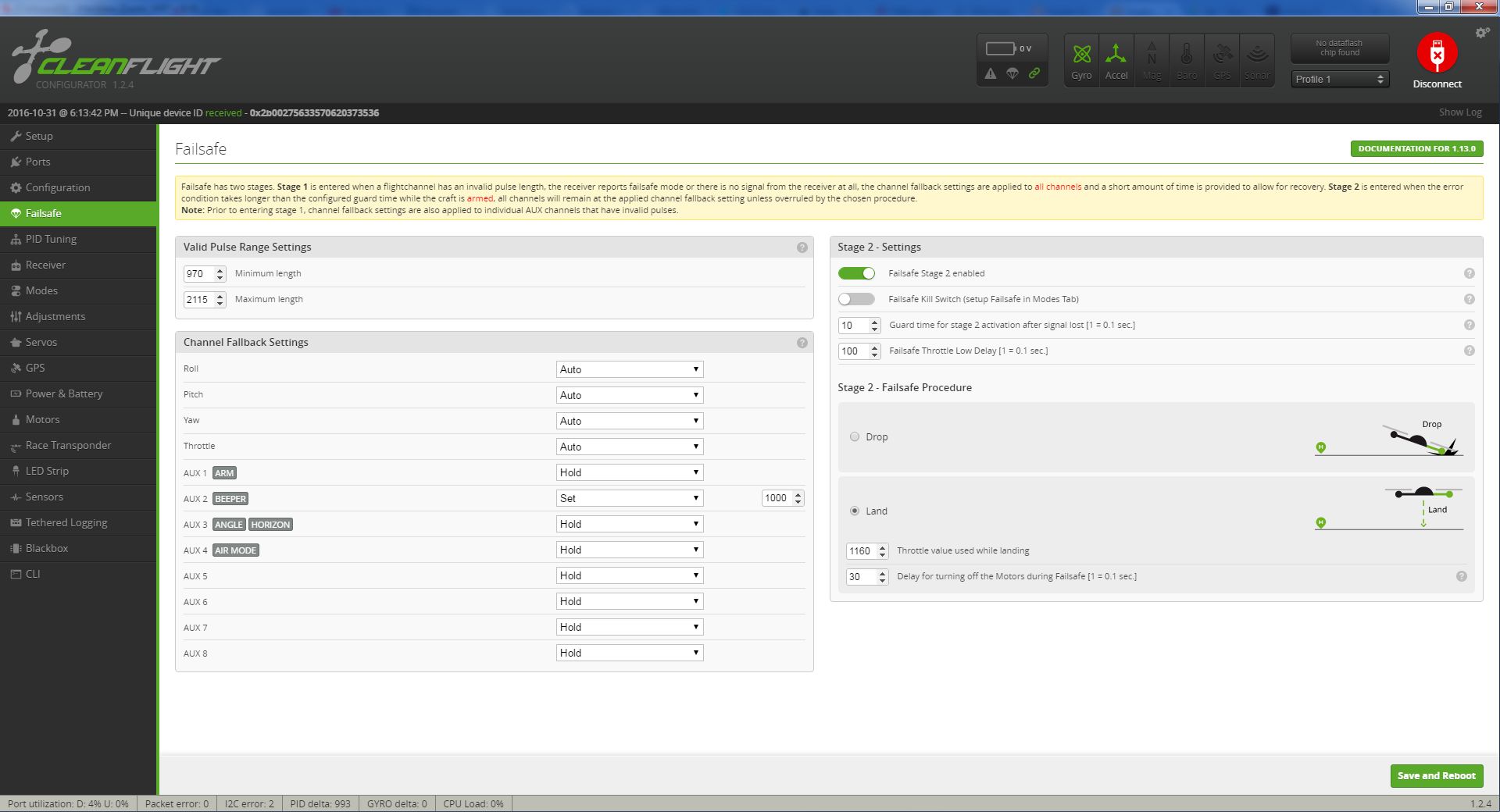

A távon azt tudom Failsafe alatt megadni, hogy az adott csatornák milyen értéket vegyenek fel, ha megszakad a kapcsolat a vevővel?
Bingo! En csak a gazt allitom be egy lassu ereszkedesi ertekre.
Kezdem azt gondolni, hogy a távon ez a failsafe, nem a kapcsolóra kiprogramozott "disarm". Ezt a CF-ben tudom megadni a Modes pontnál.
A vezérlőben meg van külön protokol a failsafe-nak amit megcsinál. (Ott a "failsafe kill switch" kapcsolónak mi az értelme, nekem folyton kiugrik mentés után...)
Hogy mi?
Na, arm/disarm kapcsolo van kulon.
Ket fele failsafe van:
1. flight controllerben
2. vevobenA vevore mar rajottel. Az FCB akkor kapcsol failsafe modba, ha valamelyik csatorna kifut az 1000-2000 rangebol. Ez a kepen a min/max length.
Namost ekkor aktivalodik az elso lepcso. Itt beallithatod,h ogy mit csinaljon a gep. Beallithatsz egy erteket vagy hagyod auto-n. Itt erdemes megadni, hogy kapcsoljon "angle" modba, azaz vizszintezze ki magat.
Stage 2-ben megadhatod h mi tortenjen, ha stage 1-ben nem jott vissza a jel. Essen le vagy X ideig tartson egy gazerteket (land) es utana essen le. Hat, elegge eufemizmus erre a land-et hasznalni, de mindegy.
Az ia6b meg olyan allatfaj, ha nem allitasz be neki failsafe erteket, akkor a marhaja nem tudatja a vevovel, hogy gubanc van es ismetli az idok vegezeteig az utolso parancsot. Namost nem emlexem, hogy mit kene latni a csatornaknal kikapcsolt tavnal a gazallasnal ennel a vevonel. 970-et (bekapcsolt failsafe jelzese) vagy 1200-at (failsafe throttle ertek). Ezt meg kell neznem. -
fape
Igen jól gondolod. De itt a mester videója erről: Cleanflight Failsafe Configuration Overview
virbo
No hát az van, hogy az Aux6-ra configolt (failsafe a távon) kapcsolóra semmi nem történik. A CF-ben (receiver fülön) sem látom hogy aktiválódna.
Ha átállítom Aux5-re azt a kapcsolót, akkor a CF-ben látni hogy a kapcsoló működik Aux1-ként. Átraktam a failsafe-ot erre a kapcsolóra. Próba. Semmi nem történik...
Oké mondom, akkor biztos be kéne állítani a CF-ben. És valóban a modes-ban ott a failsafe Aux1-re állítva a kapcsolóra ugrál egy kis jelőlőpöcök, a sávot arra a tartományra húzva és mentve immáron működik a failsafe. Hatalmas agymunka árán kisakkoztam, hogy a Ch6 nincs is bekötve a vevőn, lehet ezért nem tudom Ch6-ra rakni a failsafe-et.
Namármost az van, hogy a távon hiába van beállítva a failsafe a megfelelő kapcsolóra, ha a CF-ben nincs beállítva neki a modes-nál akkor hiába kapcsolgatok nem történik semmi.
Viszont ha a távon ki van kapcsolva a failsafe (tehát nincs felprogramozva egyik kapcsolóra sem) de a CF-ben be van állítva a kapcsolóra, akkor ha kapcsolgatom a kapcsolót, működik a failsafe...Én ezt nem értem, a távon minek van ez a funkció?
