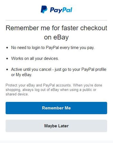

A fizetésnél figyeljetek!
Valaki úgy gondolta az eBay-nél, hogy amikor fizetünk, rögtön a gyors fizetés jelenjen meg amikor a PayPal kliensbe belépünk.
Azt javaslom, hogy a Maybe Later legyen nyomva, lépjünk csak be a PayPal-re.
Ha gyors fizetés lesz, akkor nem működik a sms belépési védelem és a Vip access belépési védelem sem.Amit írnak a szétkapcsolásra az nem mindig működött

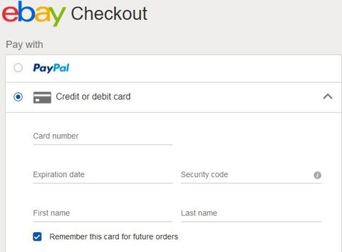

Azt hol lehet beallitani hogy mindig be kelljen irni a kartya adatokat fizetesnel? Aliexpressen ramegyek hogy ne mentse el miutan fizettem de ebayen nem kerdez semmit. Legkozelebbi vasarlasnal mar ott van minden csak 1 gombot kell megnyomni azt annyi. De akkor ezt atallitom. -
Vtibike496
#70291
Nagyon egyszerű, a PayPal-n rákattintasz a vásárlási sorra és ha a megnyíló képernyőn látsz forint konvertálást akkor a PayPal váltott és nem vendég módban fizettél.
Ha nincs vásárlási történetben az a vásárlás, akkor a kártyával fizettél. Mert a vendég módos vásárlás lényege az, hogy arra nincs PayPal vásárlói védelem, mivel PayPal-n kívül fizettél.
Nem jó ötlet a böngészőben a kártyaadatokat eltárolni. -

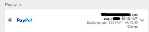

eBay fizetés.
Két lehetőség PayPal vagy bankkártya (a fizetés lebonyolító mindkét esetben a PayPal kliens)A képen látható rádió gombot bejelölve és a kártyaadatokat beírva a bankod felé a vételár devizája megy el. A forintban történő levonást az adott bank szabályai szerint történik.
Másik esetben, PayPal jelölve a fiókban a kártyára beállított konverziós módszerrel fizetsz. Ha PayPal vált akkor forint terhelés megy a bankod felé. A másik esetben a deviza összeg megy a bankod felé.
Mielőtt fizetnél -ha nem lett a gyors fizetés bekapcsolva valamelyik régebbi fizetési alkalommal- akkor lehet látni ha forintban szedné le a pénzt.
Ha ezt lehet látni akkor a Change-re katintva az átállítás banki váltásra elérhető lesz.
Ott a Your card issuer’s rate jelölése, alul az elfogadás gomb, ezután vissza jön az előző képernyő és ott nem a forint öszeg lesz látható. -

Nem mindegy. Ha nem lépsz be a PayPal-re és a Credit card-t választod, beírod a kártya adatokat, akkor a banki rendszerhez az eBay fizetési PayPal kliense a 283 €-t továbbítja, nem konvertál semmit.
Ha belépsz, akkor a PayPal-on lévő beállítástól függően vagy a bankod vagy a PP váltja.

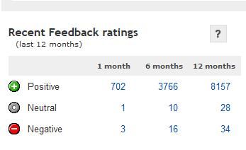

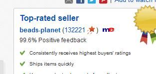

Kattints a feedback számra, de az már egy mutató mert az eladások után kapja itt a példában 132221 ennyi eladás volt.
A % az utolsó 12 hónap eladásainak értékeléséből jön 1 eladás 1 pontnak számolható.
De így kell számolni: Positives / ( Positives + negatives )
Viszont a kattintás után látod hogy miket kapott ha 3 értéket összeadod akkor 12 hónap eladásainak számát kapod meg, ez azért ténylegesen kevesebb mert nem minden vevő értékel még az eBay felszólítása ellenére sem.
Ha számokra rá kattintasz látod hogy mire kapta. a View Item a hirdetést is megmutatja.És ez is beszédes szám
