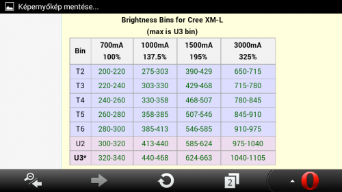

Az sst40 változat előnye, hogy 3A helyett 5 Amperrel hajtható, így 800 helyett mondjuk 1400 lm-t tud.
Hátránya, hogy csak hűvösebb színárnyaltban érhető el.A test 50 fok alatt nem tud tartósan 600 lm-t leadni és a hétköznapi használat során nincs is túl gyakran szükség ilyen hatalmas fényre.
A működés hatásfoka csökken,minél nagyobb árammal hajtod.Szerintem már a 3A is overkill volt, a legjobb választás a 3X 7135, vagy a 4x7135 driver. Itt még elfogadható a hatásfok, a maximális 500 lm is elegendő és az alacsonyabb fokozatok is használhatóbbak. De gyanítom vannak itt páran, akik nem értenek egyet az elég lesz az 500 lumen filozófiával
Viszont az sst-20 és az xpl-hi ledek szűkebben vetítenek, mint az xml2, ezek inkább erdőben, a szabadban használhatóbbak, az xml2 és sst40 a házban, kertben. -
