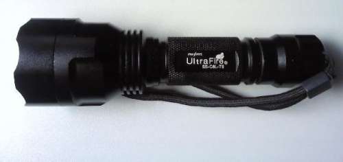

Kérdés mit ajánlotok amit C8-ba be lehet építeni driver 1 módos (max fokozat) és hozzá led, amivel jó thrower lesz.
Rövid ideig lenne csak bekapcsolva, tehát sok Amper, erős fény...
kicsiPistike

A piros kanóc a felső lyukban, a fekete az alsóban, a COM-ban, a tárcsa meg a 10A jelzésnél, fekete csúcs az akkun, piros a lámpatest csavarmenetén és megjött az eredmény
A régi drivernél 2,00 körüli a max fokozaton, az új drivernél 2,65 körüli az érték, nem frissen töltött akksiknál nézve.

A dedómolás acetonnal történt és nem néztem rá csak kb 2 óra múlva, arra már leázott magától a dóm, meg a led is... Igazából én voltam a hülye, mert rá kellett volna néznem már jóval korábban, csak más dolgom akadt...
Próbáltam áramot mérni a M-830B multiméteremmel a régi driveren és szerintem rövidzárlatot csináltam, a driverről lejött a piros kábel és hiába forrasztottam vissza nem működik a lámpa vele.
Szóval az árammérést dedósoknak való szinten elmagyarázhatná valaki, mert nem igazán megy...
kicsiPistike
A mai eredményem egy kinyírt driver és egy dedómolási bukta, mert a kupola lejött magától, meg a sárga led is...
Kérdés mit ajánlotok amit C8-ba be lehet építeni driver 1 módos (max fokozat), esetleg 2 (közép és max) és hozzá led, amivel jó thrower lesz.
