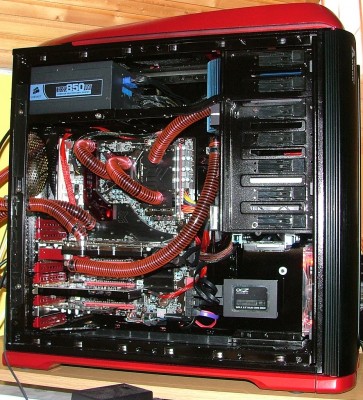

Kicsit alakítgattam a gépemen, bár nem ide tartozik, de megosztom veletek: képek.

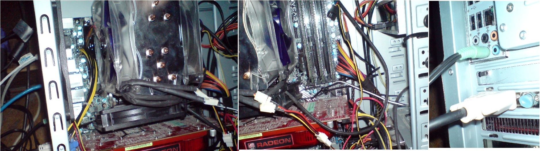

Egy tapasztalat.
A múltkori gépátalakítás után lett egy problémája a gépemnek. Első indítás után kékhalállal vagy csak simán újraindult a gép. Az újraindulás után viszont teljesen stabil volt a gép. Lefutott a Linx, Memteszt 86+, 3DMark Vantage, stb. Viszont az elmentett 3,4GHz-s és a 4GHz-s profilom se indult el, csak az alap beállítással.
A megoldást a villamos csatlakozók átmozgatása, újbóli bedugása jelentette. (Valószínűleg az elvezetés miatt nem érintkezett rendesen valamelyik csatlakozó.)
A művelet végrehajtása után a gép ismét tökéletesen működik (mindegyik profillal). -
