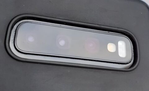

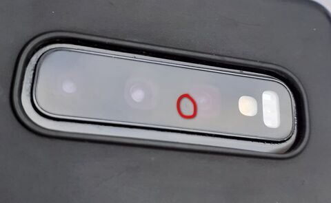

#97637
Köszönöm a tanácsokat !! Megoldódott..
Minden S10 tulaj figyelmébe :
"Próbáld meg, hogy bemész a kamerába, beállítások -> jelenetoptimalizáló, csillagrobbanás kikapcsolása."
És eltűnt a becsillanás
Örök hálám Ákooos- nak, magamtól soha nem jöttem volna rá.. Jól el van dugva a beállításokban ez a fíícsör .. -

Sziasztok ! Örülök, hogy rátaláltam erre a fórumra.. S10 telefonom van, eddig kb meg voltam elégedve a minőséggel. Tegnap akartam adventi koszorút fotózni, de egy durva hibát produkál.. Csatolok ide egye képet, és nézzétek azt a fénycsíkot/becsillanást amit a láng produkál. Ez jelentkezik utcán is, sötét háttér és egy fényes lámpa esetében. próbáltam az éjszakai módot, a profiban a 2.4 rekeszt egyik sem segít . Normális ez ? Próbáltam a nejem a20e-jével ugyan azt a gyertyát fotózni, az nem csinál ilyet..
Ha esetleg lenne köztetek S10 tujaj, és kipróbálnátok...
