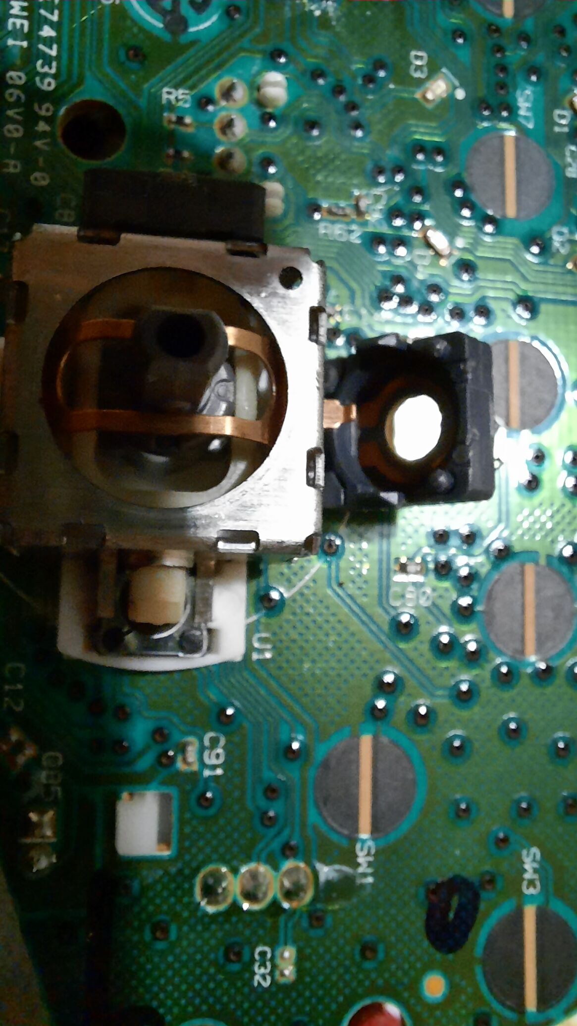

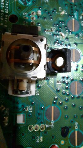

Végülis elpostáztam a kontrollert oda ahonnan vettem, mert nem biztos hogy az analóg kar, lehet valami elektronikai hibája van. Nameg analóg kart eredeti xboxosat első blikkre kapni sem lehet. Amiket hirdetnek, azok aliexpressesek, csak többszörösön áron, van ahol még raktárkészleten sincsenek, hanem rendelésleadáskor megrendelik az aliról, majd két hét múlva postázzák. Megrendelek hat darabot az aliról, és kipróbálom a kínaiban, ha tényleg olyan finomságú lenne mint az xboxos, akkor összeállítok egy kínai alapokon nyugvó controllert, és pár dollárból le lesz a gond.

Egyébként az analógkar drift visszatért, szóval azügyben nincs semmi mágia, csak valamiért 10-20 percig úgy érezte teljesít kicsit. Namindegy legalább a wireless megvan már az is eredmény, eddig kábelen használtam. -

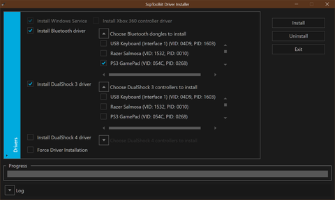

Most felkínlódtam a régi SCPToolkit-et, az utolsó stabil verziót. A rázás működni látszik*.

bluetooth-al még nem próbáltam, az annyi lesz, hogy csak bedugom az usb-be és telepítem az "SCP Toolkit Driver Installer"-ben a Blutooth részen? (PC-n még az életben nem használtam bluetooth-ot)*Legalább is ebben az scpuser.exe-programban ("XInput Controller Tester") most már az alsó csuszka folyamatos vibrálást produkál. Ha jól tudom ez normális és a DS3 nem tud változtatható erejű rázást produkálni jobb oldalt. A felső csuszka baloldalt változó erejű rázást produkál.

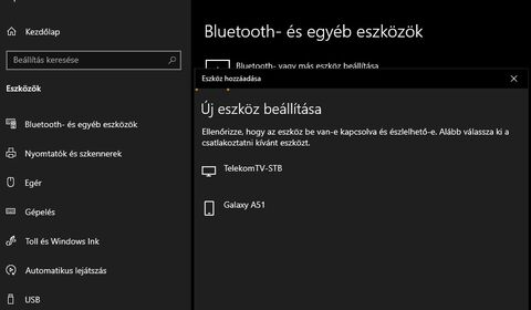

Halley

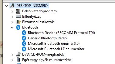

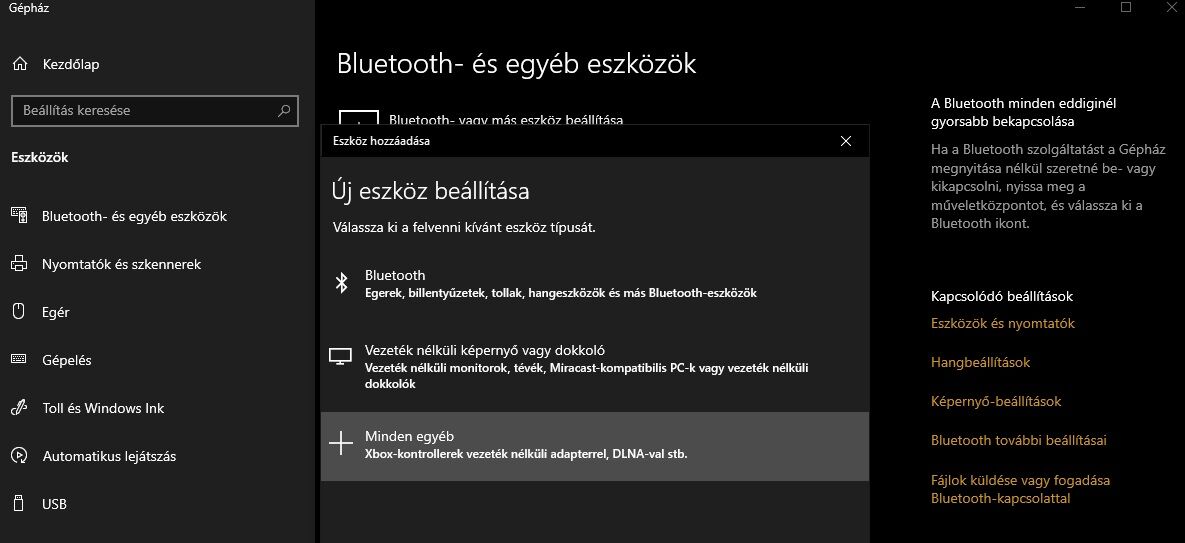

Ami a fekete képeden van, ott semmilyen eszközt nem talál. Viszont fel kellett rakni egy driver az adapterhez innen: [link] , ez installált egy softvert, csr harmony wireless software néven.
Az ismert kék bluetooth ikonja lett a pc-n,, itt hozzá tudtam adni a kontrollert, ki is írta értesítésbe hogy kapcsolódott, már a xbox gomb is világít egyfolytában, mégsem aktív a kontroller, nem reagál semmilyen játékra.

A 4.0-ás Bt-nek elégnek kellene lennie,de mivel a gamepad működik telefonnal valószinű,hogy mégis a vevőegység lesz a ludas.
Egyet még próbálj meg,ahogy a kolléga is írta Windows tartozékokat töltsd le a Storeból,és kábelen kösd össze a géppel,majd frissítsd a Firmwaret,ha talál a program ujjabbat. Lehet ez a baj. -
SunMount3r
Az eszközkezelőben látszik a Bt adapter rendesen? És más, bármilyen eszközt tudsz rá csatlakoztatni? (Nem hinném, hogy Bt 4-es verziójával nem működne amúgy a Controller). Ha igen, esetleg arra gondolnék, hogy előtte valamelyik XBOX-os kiegészítő szoftvert kellene telepíteni a Windows-ra, hogy felismerje a Controller-t. De ez csak tipp és nem tudom pontosan melyik lenne a jó, a mert azokból is van egy pár. Pl. van ilyen, hogy "XBOX Accessories", ez is lehet.

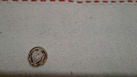

Jelentem sikeresen megjavítottam mindkét Driftelős padomat. Egyik egy DualShock 4,a másik pedig az Xbox oneS.
Már a multkor is beszéltük,hogy megrendelem az alkatrészt ami elmaradt az Xboxhoz,
de van itthon egy pár X360 gamepad,és gondoltam kicserélem bennük azt a kis biszbaszt,ami az első képen is látható. Nos sikerült,de a hibát továbbra is produkálta.
Gondoltam akkor más lehet a baj,szoval a második képen az a kihajtott müanyag,ami ezen a képen egy X360,de ne zavarjon meg benneteket,szóval annak az alján van három láb forrasztás. Nos gondoltam erre a háromra ráforrasztok picit hiába nem látszott rajtuk ,semmi hiba. Láss csodát megjavult a gamepad!A Dualschok 4 könnyebb volt,ott tényleg csak meg kellett takarítani ezt a kis bizbaszt
az első képen,illetce minden mást a műanyag ház alját ahol az analog gomba érintkezik a házzal,oda a két műanyag közé beszorult a retek,és nehezebben is járt,de megoldódott ez is.

Kíváncsian figyeltem hozzászólásaid, mert én is épp így akadtam el a bluetooth-al, így aztán usb-n használom. Már fél éve driftel az alig használt kontrollerem, épp készültem kínából rendelni alkatrészt, amikor kipróbáltam az antennafelcsavarós technikádat. És megy bluetoothon keresztül, ráadásul nem driftel. És ez még semmi, egy barátomnak "üzemeltem" be új series x xboxot, és ott felújította a firmware-t a gamepad, de továbbra is kitartóan driftelt az xboxon is, pedig bluetoothon keresztül használtam. Persze elem ki volt véve számtalanszor, bluetooth a pc-n kikapcsolva, de bármi is történt , állandóan driftelt. Nem is kutatom az okait, mert rögtön elindul egy Besenyőpistabácsi az agyamban hogy deháhogy, és mé,és ilyen nincs kéremszépen.
Szerencsémre easy fix -elni.
