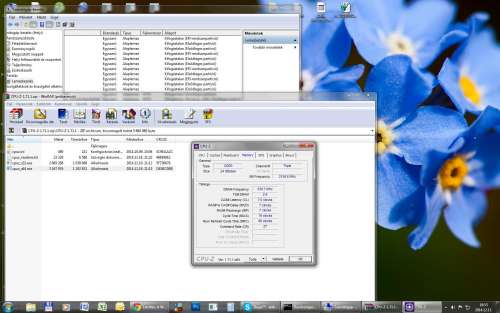

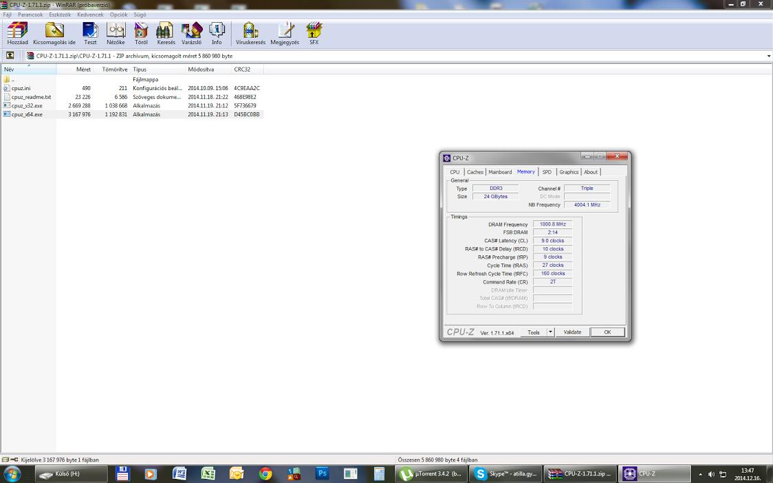

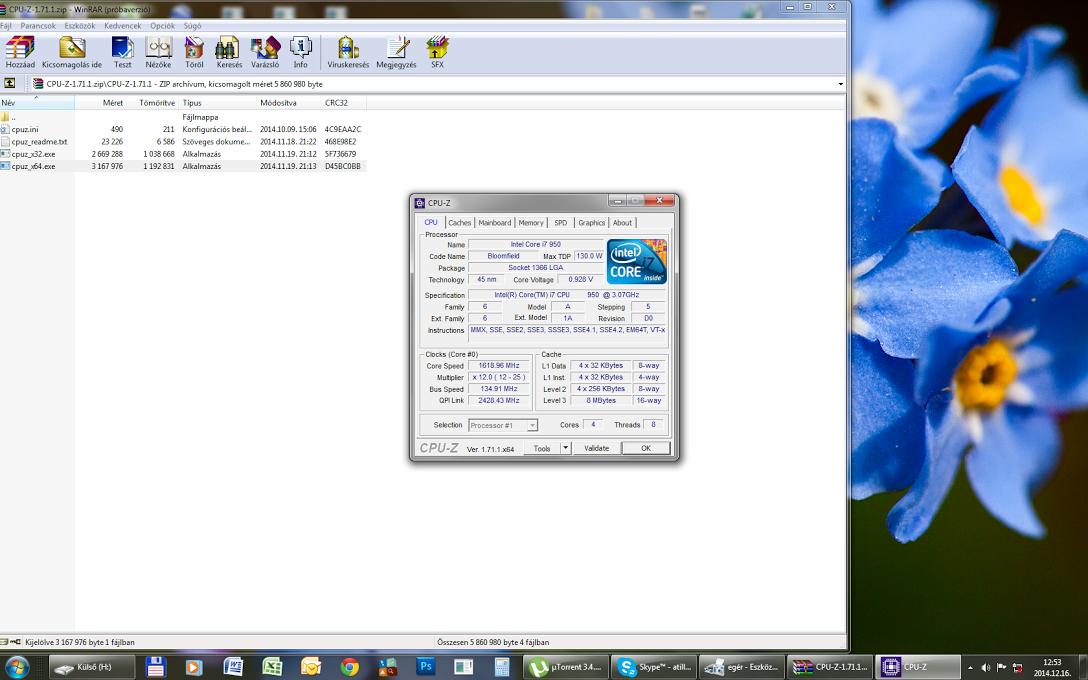

mars119
Kipróbáltam a kettes is, de azzal nem megy egyáltalán. El sem indúl a rendszer, hanem visszaállítja 1076MHz-re. Próbál elindulni többször aztán felugrik egy ablak amiben írja, hogy visszaállítja az előző értéket.
Na, ez nekem már Kínai.
" i7-950-nel amúgy a 2133Mhz RAM frekvencia már csíkos, mert 4266MHz-es Uncore kellene hozzá."Ebben az esetben 2003 MHz megy most a gép.
04ahgy
mars119
#5510
Próbáld ki a kettest is, van olyan RAM, amiben van egy nagyobb sebességű, és egy mérsékeltebb XMP profil is.
Igen, a CPU-Z a fizikai RAM órajelet írja ki, a RAM-ra meg az effektív van feltüntetve.HGyu
mars119
Azt hiszem ez meg is oldotta többé kevésbé a kérdést. Ha jól sejtem a Ram frekvenciának csak a felét írja ki a CPU-Z. Igaz így még maradt kb.130MHz eltünve.
A BIOS-ban nem engedélyezni kellett, hanem kétféle beállítási lehetőség közül lehetett választani. Ez volt az egyes. A kettest ki sem próbáltam.
Nagyon szépen köszönöm a gyors válaszokat, segítséget! Igazán hasznosak voltak!

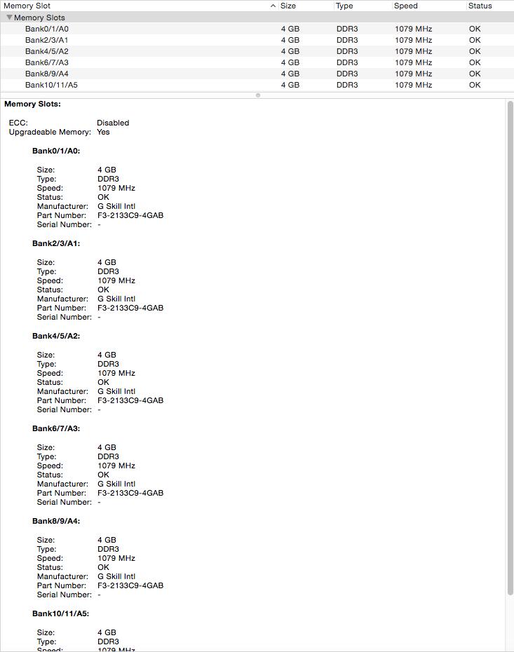

Szeretnék egy kis segítséget, tanácsot kérni.
Gigabyte GA-X58A-UD5 alaplapom van és tettem bele G.Skill ramokat. 2133MHz órajellel.
Sajnos nem ismeri fel a gép teljesen. Látja a az összes 24Gb de csak 1079MHz mennek.
Abban szeretnék tanácsot kérni, hogy miképpen tudom belevarázsolni a maradék Mhz-ket.
Ha a BIOS-ban kell állítani akkor legyetek kedvesek egyértelműen leírni a lépéseket, mert nem vagyok nagy tuning mester. Sőt semilyen.
