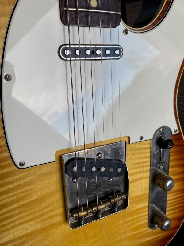

Megvolt eletem elso hangszedo csereje. Ez egy "vintage" szellemben gyartott Tele, egy ido utan a nyaki hangszedot tompanak talaltam. Utanaolvasva kiderult hogy a bronzbol keszult boritas levesz a magas hangokbol a benne indukalt aramok miatt. Az uj hangszedo eg es fold, szuper lett, nagysagrendekkel jobban tetszik. Szoval nem minden jo ami "vintage".
Lehet eleg lett volna a boritast kicserelni nickel-silver-re, erkezik postan egy ilyen, lehet kiprobalom. (azert nem biztos mert ha egyszer eladnam a gitart jo ha vissza tudom allitani eredeti allapotra)
