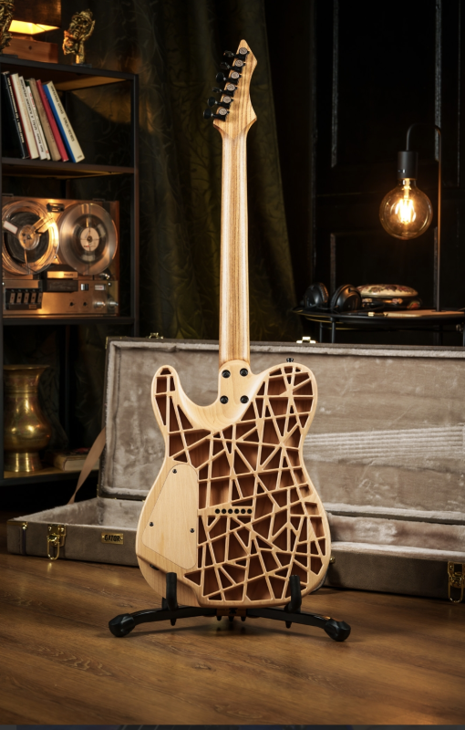

Wow. Kövezzetek meg, de nekem nagyon bejön a videó alapján. Frankentele
Persze hogy karcosan szól (hisz ~tele végül is), de van rajta tone poti, szóval no prob. A @moleman által linkeltből talán még vennék is egyet, ha nem vettem volna meg tavaly a G&L ASAT Specialt...
Ami azt illeti, még így is megeshet. Volt Samick-om (335 copy) régebben, nagyon jó minőségű volt, jól is szólt (mondjuk 94-es, Made in Korea). -
