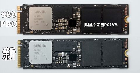

970 Evo Plus Hardware change. Phoenix -> Elpis vezérlő, megnövelték az SLC gyorsítótárat, viszont ha kifogyott, akkor drasztikus sebességcsökkenés.

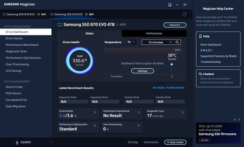

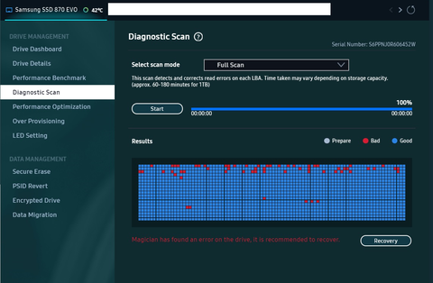

TeeJay
870 EVO 4TB
150TB írással vettem tavaly januárban 4,5év garanciával még
Azóta 24/7-ben megy torrentes gépben és megállás nélkül kapja az írást meg olvasást
Amikor beraktam akkor egyből frissült a FW mert volt hozzá új. Nos ennyire rossz ez.
Az 1TB-os 870EVO-t júniusban vettem rendszernek, azon már kibontás után is a legújabb FW volt az is 100%-os igaz ott még 6TB írást sem kapott de nem is nagyon fog rendszerként
Gondoltam ránézek már én is az Samsung magician-nal a meghajtóimra, de mivel raid-ben vannak semmit nem lát belőlük a gyári szoftver.
"Nincs itt semmi látnivaló..." -

sonique
Dragon3000 #73 üzenetére
Diagnostic Scan is only possible on the following models: 860 PRO, 860/870 EVO, 860/870 QVO, 970 EVO PLUS, 980 PRO, 980
ezért nem megy nalad sajnos
#72042496

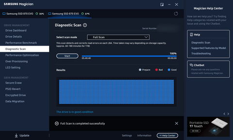

TeeJay
Szerintem kicsit túl pörgöd te is a számokat
1TB-os 870 EVO-m június óta megy 24/7-ben igaz az kevés írást kapott még de a full diagnosztika Samsung magician-ban hibátlan lett, végig kék minden
a 4TB-os tavaly január óta megy 24/7-ben és 532TB írásnál jár, azt most szkennelem és majd megmutatom mit dobott -
sonique
már gyári gariba küldtek is masikat holland központbol
de kicsit mgrendült a bizadalmam 870 es széria iránt
azota is dobozában van .. jo lessz backup-nakegy full scan utan azért megneznem mit mutat a samsung progija
enyem meg szarabb lett full scan után@De az első FW-el volt baja, adtak ki rá FW frissítést és azzal megszűnt

sonique
Sajnos egyre szarabbak a samsung ssd-k
nalam 870EVO 2TB döglött meg 1év után kb 10tb irással
333bad sector több 10 ezer ECC error
hiretlen egy 980 Pro került a gépbe 1tb most varhatom hogy ez is 1évet birlehet el kell engedni hogy jok a samsung ssd-k
régen jo volt 830 as om meg mindig megy 10éve kb
850 pro rol nem is beszélve -

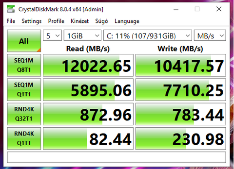

Graphics
Graphics
Szinte biztos vagyok benne, hogy egyedi eset, mert én is egy PM9A1-et használok a Gen4-ből.
Habár nekem 100/98-as 16TB írt adattal, szóval azért kicsit furán esik. (1TB-os modell).
De lehet, hogy ezen az értéken lesz egészen a 100TB-ig.
Az okát nem tudom ,mert minőségi lapban jó táppal hajtott gépben van. NA meg jó árban volt
Hát na, most lett olyan asztali gépem, amibe M.2-es való
, a rendszer ment rajta az összes programmal együtt, "alapbeállításokkal" (régen sok kapcsold ki ezt-azt dolgot olvastam).
Egyébként pont nem látszik a képen, de egy 512-es 860 Pro is van a gépben, szóval megvan a 2 bites MLC utódja iscsak ezt most játékok + felhőnek használom

MLC-ről TLC-re váltani a PRO sorozatban..., nagyon leadta a samu is. Ilyen hozzáállás mellett nem csodálom, hogy pár cent haszonért feladják a megbízhatóságot - akár szoftveres oldalról is.
Lehet, hogy visszaköszön a 840-es hibája: túl apróra sikeredtek a fizikai cellaméretek a túlspórolás jegyében... -
Graphics
Akkor egyelőre marad a 980 Pro vásárlása, habár ott sebességingadozás volt, de a 870 Evo után ez tényleg több, mint kellemetlen.
Valakinek egy PM9A1 kezdett hasonló jelenségbe nemrég, mondjuk nem tudni, hogy a gen3 vagy a gen3 kivitel ,de 980/980Pro OEM verziójáról van szó abban az esetben.
Gyok2
Van egy 250-es Toshiba SSD-m, ami ~3 TB után romlott 6%-ot, de akkor rosszul gondoltam, hogy ez így nem jó
flexxx2
mostanában nem sikerülnek ezek az új termékek, beáll a sorba a samsung is az nvidia, amd után
menpee
- Mennyi erre a felső kategóriás SSD-re a garancia?
- 10. - mondja a Samsung rep
- 10 év? Az már igen!
- 9,8,7.... -
Cassi
Valamit nyikkannia kellene a Samsungnak hivatalosan, mert amíg ki nem derül, mitől van ez, addig inkább kerülendő. Elég drága típus, illene nagyon gyorsan reagálniuk.
TeeJay
870EVO esetén is az első FW talán hasonló hülyeséget csinált aztán jött rá frissítés és azóta is röhögve bír mindent. 4TB-os példányt torrentre nyomatom 24/7-ben 1 éve megállás nélkül és köszöni szépen nevet rajta
Másik 1TB-os példány meg rendszer alatt megy és szintén már FW frissítést kapta azzal sosem volt gond
