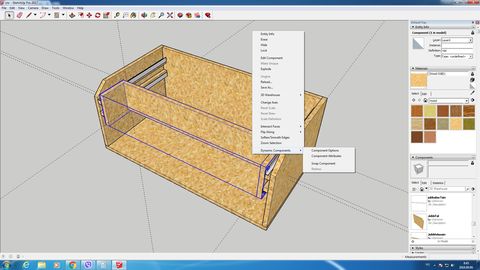

Na igen, az Option ablak az nekem kimaradt!
De igy már megvan és a beirt értékre mozdul el!És ez tovább tudom fejleszteni valahogy úgy hogy mondjuk beadok neki egy tól ig értéket?
Tehát azt mondom neki hogy X tengely egyenlő 200-300 cm ig és ha az interaktív ujjal rákattintok a (elhúzom) akkor az X tengely mentén 200 és 300 centi között tudom mozgatni?!?!
Vagy ezen maradjak a OneClick Animated parancsnál, és elégedjek meg a 2 végpontal?

Közben rájöttem hogy én nem azt a verziót csináltam meg amit te irtál hanem mást.. de a tiéd jobb lenne!
Én a OneClick et hoztam össze! Ahol ANIMATE (X stb stb.. de ez csak a két végállás között hozza, a te megoldásoddal tartományon belül pedig szabadon mozgathatom! De nem akar sikerülni!
Hozzáadom a pozíciókata két másik tengelyhez nem nyúlok az X tengelynél kiválasztom a látható szerkeszthetőt.. de az értéket nem tudom hova vagy hogyan irjam be.
a másik két tengelynél ha egyenló 0 át adok meg akkor persze repül az origóba a test... ha az adott pozícióját adom meg akkor meg simán mozog ugyan úgy minden irányba ...
Ugyhogy valamit nagyon elrontok... keresem a hibámat,,,, de nem találom!

Igen találtam egy youtube videót róla... de ha nem írod a dinamyc componenst akkor nem találom meg!Köszönöm!
Tudom ez egy rajz program nem pedig animáló, de arr avan lehetóségem hogy a hidra teszek még egy komponenst amit "ragasztok" a hídhoz és azt pedig fel le mozgattatom ugyan igy?
Vagy ezen a csoporton belülre kell tennem és annak pedig másik tengelyen belül adjam meg a kitérést? Na ki is probálom!
