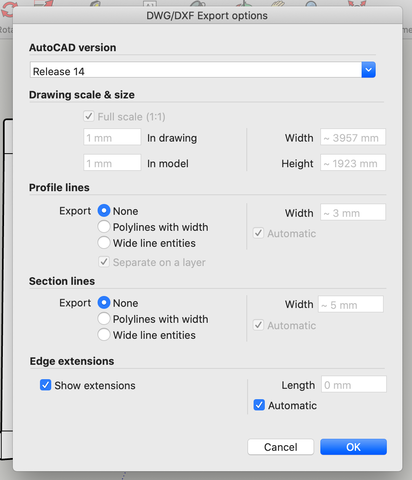

Sziasztok, nem vagyok egy nagy SU-s, egy szerintem egyszerű probléma megoldásában szeretnék segítséget kérni. Egy sima 2D-s rajzot rajzoltam meg mm alapon, ezt szeretném exportálni AutoCad .dxf formátumba. Megtettem már többször, de akinek küldeném gyártásra teljesen más méretarányban látja a fájlt, mint amiben én megrajzoltam SU-ban..
Mi lehet a probléma? Nálam mm pontosan azt a méretet mutatja SU-ban amit szeretnék látni a valóságban is.
Az exportálásnál van egy option mező (screenshoton ez látszik), esetleg itt kellene átlőni valamit? Köszi!

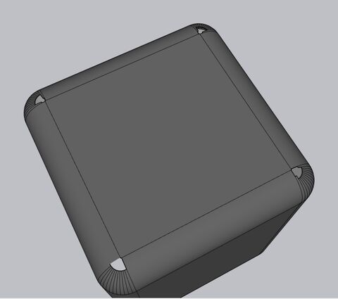

Szeretném a képen látható dobozt, a videón látható módszerrel megrajzolni.
A lekerekítés és a forma létre is jön, viszont a sarkok nekem lyukasak maradnak!
Miért van ez, mit tudok tenni ellene?

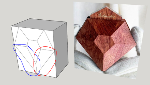

Elképzelhető, hogy két külön dologról van szó.
Te tuti, hogy párhuzamost húztál a betétnél, mert azt úgy kell és meg is tudod csinálni és a te esetedben valóban programhibáról lehet szó.
Most megnéztem a kérdező hsz.-ában lévő linket és a rajzán látszik,hogy a jelölt vonalak nem párhuzamosak. Ezek alapján megkérdőjelezhető, hogy a felsők vajon azok? Annak tűnnek, de ha nem tökéletesen párhuzamosak, akkor már eldarabolja háromszögre.
Én a párhuzamos eszközzel húztam a párhuzamost, de most megcsináltam segédvonalakkal és úgy is jó.
CTRL+eraser lenyomással egyébként törölhető látszólag az a nem szükséges él, de attól még az oldallap meg lesz törve, csak a törésvonal nem látszik.

A belső vonalaid nem páruzamosak a külsőkkel sztem és miután kihúztad térgörbének kellene lennie a lapoknak, de az ugye nem tud, ezért minden ilyen síkot addig darabol háromszögekre, míg nem tudja lapokkal határolni.
Megrajzoltam gyorsan és a ha párhuzamost húzok a külső határvonalakkal akkor nekem jó.
