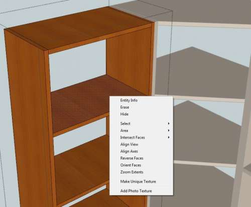

Van arra lehetőség mindenféle bonyolult tökölés nélkül hogy egy elemre rákerüljön középre egy vastagabb, nagyobb szám? Mintha textúra lenne, de nem kell textúra, csak számokkal jelölni hogy melyik hanyas.

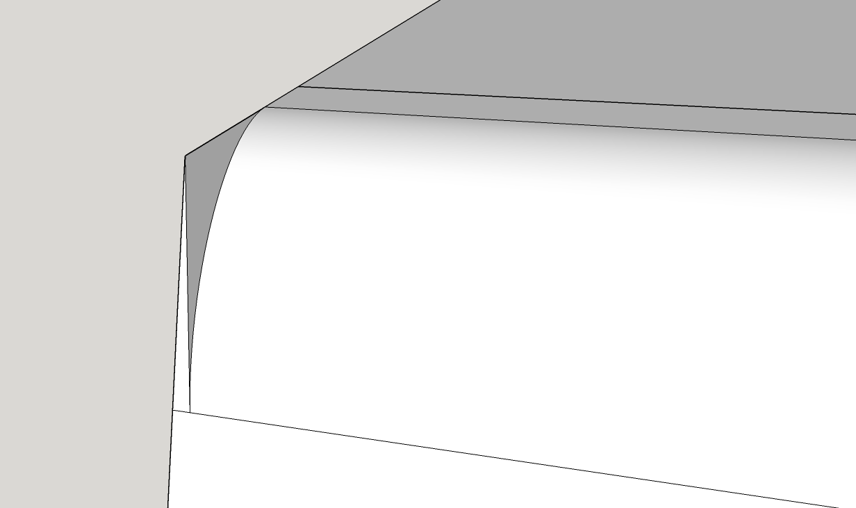

Van arra lehetőség hogy él lekerekítés végig menjen, ne csak addig amíg a kiinduló ponttal van párhuzamos oldal? Ferde oldal esetén nem megy végig a lekerekítés.

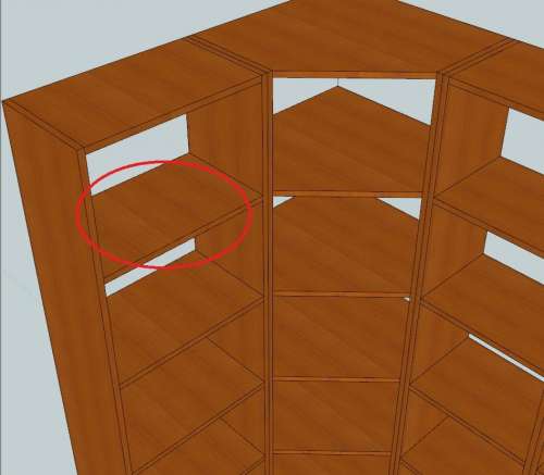

Van egy képem textúrának. Rátettem a modellre, erre 36 darabot rárajzolt. Ok, nem gond, kicsi a kép. Na itt jön a bibi, nagyobb képet is ugyanolyan kicsnek teszi rá, 36 darabként. Ezt hogy lehetne kiküszöbölni?

Az elforgatott textúrázás leírt mójda nekem bonyolult volt, mindenhogy forgott csak úgy nem ahogy kellett volna. Megoldottam egyszerűbben: elforgattam a képet 90 fokkal, felvettem azt is a textúrák közé és lecseréltem amit kellett.

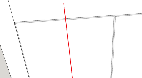

Arra van esetleg ötleted hogy a mérőszalagot használva ami szaggatott vonalat húz az néhány nézetnél miért tűnik el? Odébbmozgatom a képet akkor visszajön. Illetve mérőszalagozást lehet-e ismételni dupla klikkel vagy valahogy mint pl. a kiemelést?
