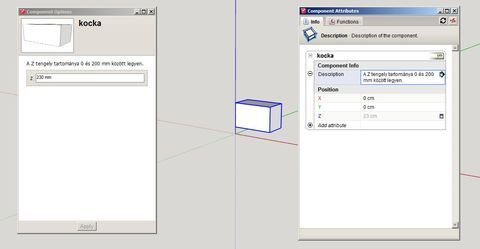

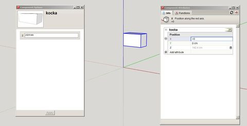

SwissAirplan
#530
Előző képen két panel van nyitva. Az opsön és az atribút.
Az atribútban a Z tengelynél bele kattintasz és a jobb oldalon megjelenő nyílara rákatt. Megjelenik egy almenü ablak és ott kiválasztod, a legördülőkből:
-centimeter
-user can edit as a text box
ekkor megjelenik még kettő sáv
-tetszés szerint a neve
-milimeterEzek megvannak, akkor aplikálod. Megjelenik az opsönben az hely ahová beírod a kívánt számot

SwissAirplan
#527
Egy
csoportonkoponensen belülre tedd. Az eljárás ua.
Két alkomponens és egy főkomponens. A főben csinálod a mozgással kapcsolatos beállítást. -
escsé
SwissAirplan
#525
A dynamic attributes-ban végzed el a beállítást a számításokhoz.
A dynamic option-ban a tudod "kapcsolgatni" a számításaidat.Menete:
> kijelölöd a komponensedet
> Megnyitod mind két panelt
> add atribute
>position (add all)
> X és Y =azzal az értékkel, ami szerepel az atribútumban (egyenlő jel szükséges)
> Z sorba belekattintasz és megjelenik egy jobbra irányú fekete nyíl. Erre kell kattintsál.
> új almenüben beállítod, hogy mit csináljon a Z tengely irányában
-nem látható
-látható
-szerkeszthető (én ezt állítottam be, így a te "hídad" még a műhelyből is kimehet)
-legördülő lista (ezzel a beállítással tudod szabályozni, hogy tartományon belül maradjon)Az atribútumba képleteket is lehet beírni, így szerintem a tártományodat letudod szűkíteni valami relációs képlettel.
Ezzel a megoldással a Dynamic option-ba beírt értékkel tudod elmozgatni a tengelyedet.
