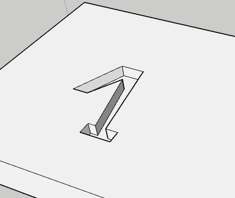

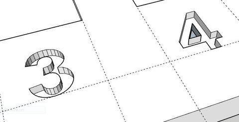

Sziasztok!! Még mindig a besüllyesztett karakterrel küszködök...
A sima karakterekkel nincsen gond, de amelyik körbezárt területet is tartalmaz ( pl 4, 6, 8, A, stb ) azoknál a körbezárt terület is besüllyed. Mit rontok el?
Más: ha egy egész karakter sort szeretnék besüllyeszteni, az csak egyesével lehetséges, vagy lehet többet is egyszerre?
mdk01
2db group volt egymásban, azaz 2x foglaltad csoportba a modellt. Nem értem az okát.
Ha belementem akkor sem volt jó amit szerettél volna, nem tudom miért.
felrobbantottam mindkét csoportot akkor már működik rendesen és meg tudtam csinálni amit szeretnél.
Robbantsd fel te is és hajrá.Továbbá a kicsi modelleket nem mindig kezeli jól az SU. A tied egyszerű nem biztos, hogy akad vele problémád, de érdemes felnövelni a scale paranccsal a 10x-esére, majd ha kész és szükséges vissza méretezni.
Nem a 10cm alatti modellezésre találták ki az SU-t azért lehet ilyen probléma. -

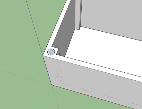

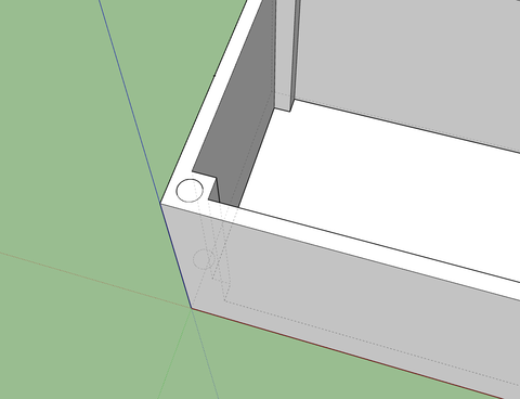

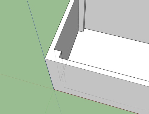

Sziasztok, kellene egy kis segítség, mert nem tudok lyukat fúrni. Lehet én csinálok valamit rosszul, de a tutorialok szerint csak csinálok egy kört, aztán belehúzom az anyagba. A probléma, hogy nem veszi ki az anyagot. Az lehet gond, hogy a doboz nem "solid"? Nem látom benne rejtett geometriát, nem tudom, miért nem az, Solid inspector sem mutat semmit.
