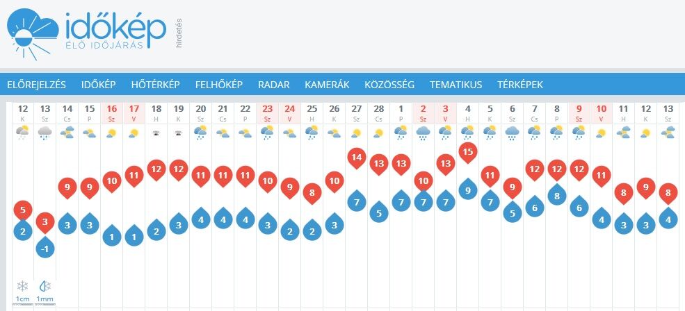

Időkép szerint 2 hét múlva még nincs szükségünk a téli gumira.Más: 2 hónapja nézegettem a kerékőrt, de láttam, hogy csak 1 szerszám van benne, és attól tartok, hogy elhagyhatom, és akkor nem tudnám leszedni a kereket, így inkább nem vettem meg.
