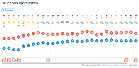

Megnéztem, tavaly 03.23-án cseréltem. Jövő héttől meleg idő jön.

Aki maga cseréli, a hétvégén felteheti a nyári kerekeket.
