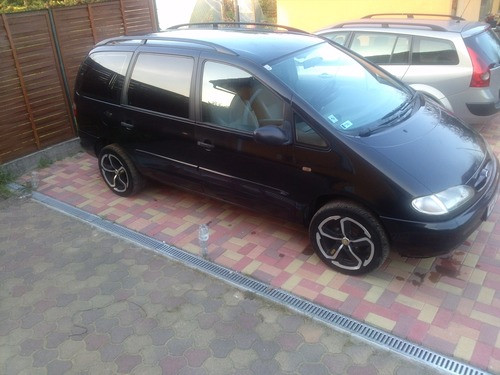

Még mindig ezzel a felni témával küzdök. Van egy 8JX17 ET35 felnim, ami jó az autóra de kilóg egy kicsit, illetve nem is igazán mutat jól az autón, ezért próbálom elcserélni.
Gyári felni a Galaxyra 7JX16 ET59 lenne 215X55R16 gumival, viszont ha veszek olyat vennék ami az autó cseréje esetén is felmenne az utódra. Sharan/Alhambra gyári méreteket megnézve 6,5JX16 ET45-t kaptam, 205/55R16 gumimérettel. Elvileg ugyanarról az autóról beszélünk, mégis mások a méretek, és a Sharanra nem megy fel az ET59-es felni, mert ET50 felett beleér valahova (külföldi fórumon olvastam).
Ha 6,5JX16 ET40-50 közötti felnit veszek azzal mellélőhetek? -

Ahogy javasoltátok felpróbáltuk, tegnap ráért tesóm és segített:
Nem ér bele sehova sem, viszont pont a sárvédő ívig ér, vagy talán 1-2 mm-el túl is lógna rajta. Visszaraktuk a lemezfelniket, szerintetek így felrakható? (centríroztatnom kellene őket, meg új csavarokat is vennem kellene, mert a mostaniak rövidek)
Emu
Saccco
#13083
Most az autón lévő "szerintem" gyári lemezfelni: 6Jx15 ET55, a grázsban lévő felni 8Jx17 ET35.
A jelenlegi felni méret szerint:
Eltérés
A kerék belső szélének helyzete 5mm-rel BENTEBB LESZ az eredetihez képest.
A kerék külső szélének helyzete KINTEBB LESZ 45mm-rel az eredetihez képest.Az általad írt gyári előírás szerint:
Eltérés
A kerék belső szélének helyzete 19mm-rel KINTEBB LESZ az eredetihez képest.
A kerék külső szélének helyzete KINTEBB LESZ 19mm-rel az eredetihez képest.Mit mondasz?
Emu
Van egy 8Jx17EH2+ felni garnitúrám jelenleg 225/45-ös gumikkal. Egy korábbi autómon volt, megpróbáltam eladni, de senkinek nem kell, mert 2 felni meg van padkázva. Ahogy néztem, jelenlegi Ford Galaxymra (1998-as) is felmenne a szett.
Ajánljátok felrakni, vagy teljesen tönkre teszem az autó viselkedését? Esetleg keskenyebb gumikkal?
