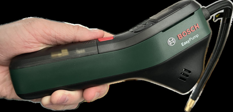

Meglepően gyorsan képes felfújni a kocsikereket. Viszont egy Extol guminyomásmérőhöz képest 0,2 bar-al kevesebbet mutat.
