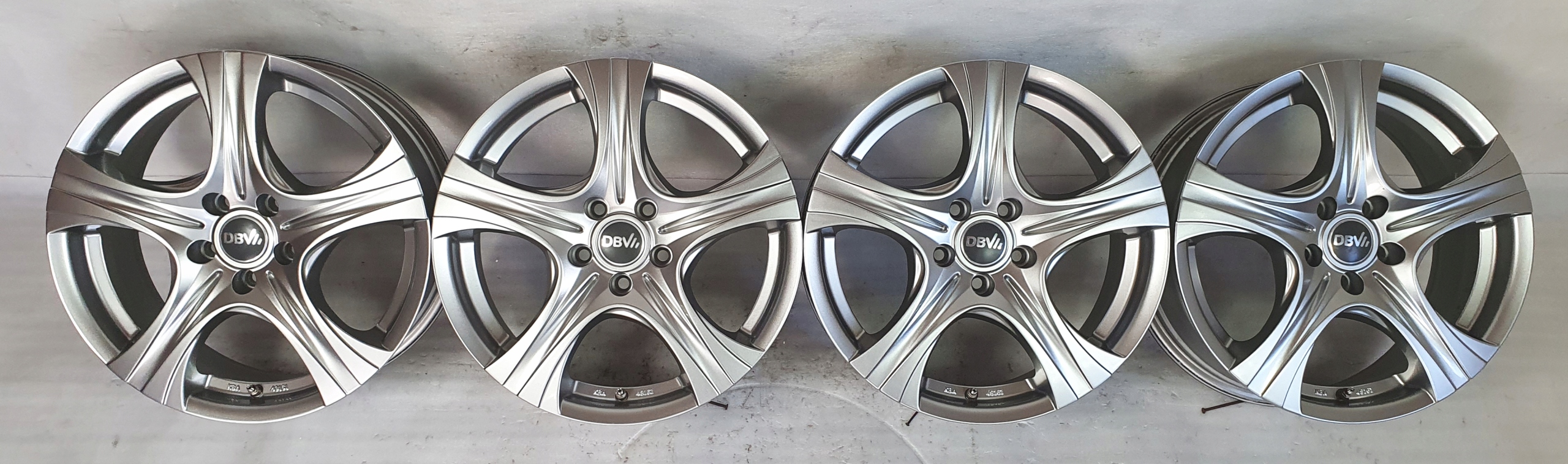

Egy új Opel Corsa F 1.2 turbo-ra szeretnénk alufelnit vásárolni mivel gyárilag acélfelnivel szerelték. Mivel amúgy is lenne télre külön felni, így gondoltuk inkább alut vennénk és átgumiznánk a nyárit arra a téli pedig mehetne az acélra. Amúgy is ahogy keresgéltem nagyon ritka ami erre kell és az acélfelni új ára is 18nál kezdődik. Találtam két féle alufelnit, ami minden paraméterben megegyezik a gyári értékekkel. Szerintetek melyik márka a jobb minőségű illetve melyik lenne jobb?
-Dezent TY 27 ezer/db
[kép]-CMS C24 26 ezer/db
[kép] -
