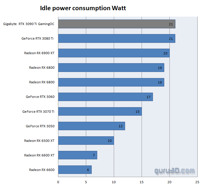

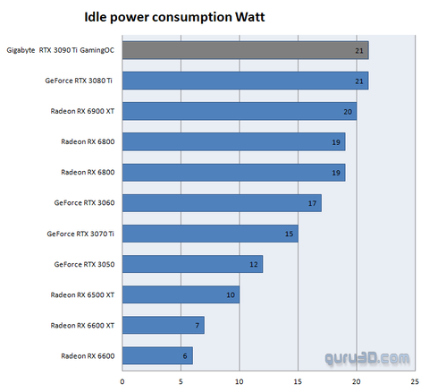

Ez számokban így néz ki a prev gen csúcskártyákra
6900XT:
egymonitoros idle: 9 watt
többmonitoros idle: 50 watt3090Ti:
egymonitoros idle: 30 watt
többmonitoros idle: 40 watt
Olyat sajnos nem lehet, hogy a kettő együtt jó legyen. Az nagyon-nagyon sok tranzisztort igényelne. -
