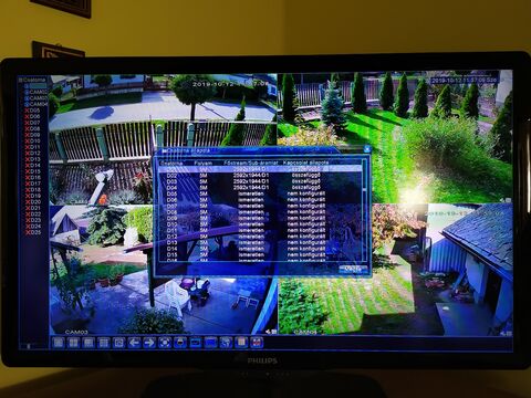

Sajnos a board részében az eladók sem biztosak sokszor, hogy épp mit árulnak vagy melyik példány van készleten. Mikor külön vettem lapot általában mindig volt egy kis elírás vagy tévedés.
Viszont ezt az NVR-t tudom ajánlani, vettünk már ismerősi körben több darabot, és nagyon bevált. Hi3536-el van szerleve, gyári heatsink (nem is igazán melegszik), 5mp-es kamerákkal használom, de 8mp-el sincs gondja.

8 Mp-es (4K)-s (6-8mm-es lencsével) kamerák közül mi a jelenleg ajánlott?

Végleges konklúzió:
4 mp - SAE60-NX3CV4001B - Huawei Hass HI3516D+1/3” OV4689 CMOS Sensor.
5mp - SAE60-NX3CP5001B - Huawei Hass Hi3516D 1/2.5" PS5510 CMOS Sensor.
Az NX3CP5001B verzió 5mp-en 15fps-t tud, de 4mp-re (és 1080p-re) is állítható, akkor 25fps-el is lazán megbirkózik. Így szerintem erősen ajánlott.

Máshol is láttam már ennek a kamerának az 5mp-s verzióját, és ott talán 20 vagy 25pfs-t írtak. Bár szerintem ez annyira nem lényeges, mivel 15fps-el is vígan nézhető marad a tartalom. Illetve számomra a magas felbontás fontos, akár egy kép alapján történő beazonosítás miatt is (amire elvileg való az eszköz).
