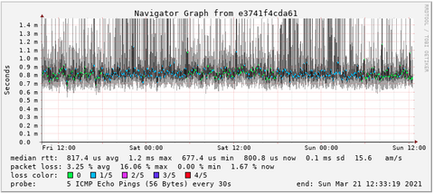

Múltkori szakadozó kamerámmal kapcsolatban kis érdekesség:
Harminc másodpercenként 5 pinget küldök rá. A kékes részek azok, ahol csomagvesztés van, jól láthatóan mindig infrára váltás után kezdi eldobálni. Arra gyanakszom, hogy a 12V ág nem elég stabil, ezért a benne lévő hálózati csatoló le-fel megy. Megpróbáljuk emelt feszültséggel meghajtani a kamerát, hátha stabilizálódik. Ha nem megy, akkor szerviz.
