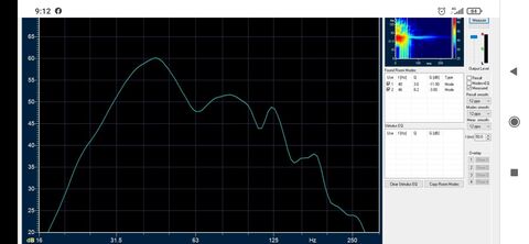

Tegnap ismét a 2 szub belövése volt porondom, komámmal.
Kiindulásként Cavern multi szub méréssel kezdtük.
Vissza mérve katasztrófa volt a freki menet.
Hiába tologattuk a késleltetést nem akart simulni a görbe.
Alapból a cavern fázist fordított, mi ezt configba vissza fordítottuk.
A saját maga által kreált késleltetés volt a kiinduló alap.
Innen kezdtünk játszani a késleltetéssel.
Minimális elcsúsztatások révén kaptunk egy elfogadható freki menetet.
35-75 db között szép egyenletes, mérőjellel azonos hangnyomás mellett.
Az alját valamelyest elveszíttük a fázisfordítás után, de előtte ott hatalmas kiemelés volt, ami a hangképre nagyon rá ült.75hz találtuk a vágást a legjobbnak.

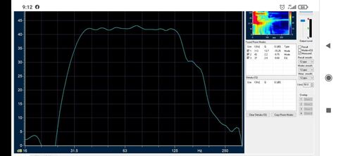

Kérdés:
Ilyenkor az lfe jel is vágva van?(ezen nem egyeztünk ki).
Rew-el real time monitoroztunk filmek alatt, úgy hogy csak a szubok szóltak. látható volt hogy 75hz-en vágás van, felette nem szólt semmi.
Akkor hová lesz az e feletti hang?Konklúzió:
Cavern egyenként jól eq-ta a 2 szubot, viszont az együtt futását nem látja.
A kis módosítások után, viszont nagyon jó lett.
Az egész rendszer hangképe pedig parádés.
Határtalan térrel, nem a hangdobozok határolják.
Olyan mintha nem is a hangkeltőkből jönne a hang, hanem a szoba bármilyen pontjain jelennne meg.
Brutál jó,👍Kérdem én, Alfamooncam, mindezt pc és eq nélkül, hogy valósítanád meg itt nálam?
