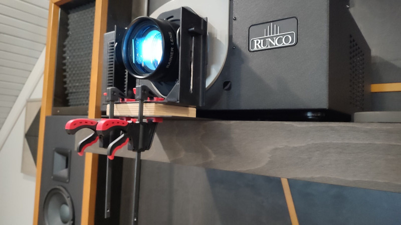

Na srácok, ma járt nálam Cseneles, hozott néhány csecsebecsét, anamorph prizmát meg a mérésre szolgáló cuccát, aztán kezdődött volna a mérés, de szinkronba kellett előtte a vetítőt hozni a vászonnal, és a prizmát is valahogy rögzíteni kellett fixre, természetesen diy megoldástól most sem zárkóztunk el.
Na mindegy, 24fl jött ki végeredménynek a 280cm széles vásznon.

#183707
Ja ami mindig lemarad, hogy áteresztő vászonból 3 m- es szèlessèg kell minimum, hogy a hangzás elèg szèles legyen, de azt ki is kell valamivel vetíteni.
Nálam a kèp emiatt is nagyon meleg tonusú volt, hiába próbáltam bármit egyszerűen nem tudtam elfogadható fènyerőt, kontrasztot varázsolni a vászonra, míg a mostani vásznon gyönyörű èlènkek a színek.
Nem hiába küszködnek sokan a nagy felületek vetítèsèvel, ha lenne vègtelen pènzforrásom, megoldható lenne, egy 3;5m- es áteresztő vászon telepítèsère is, de minimum 10x szorzóval a mostanitól. -
python1
Egyelőre egy darabig így marad, az eredeti elkèpzelès az, hogy a vászon kèt oldalán a falon lesznek a frontok a center pedig a mostani beèpítès helyèn, így kb 15- 20cm fog elfoglalni, az ascendo hangsugárzói ilyenek, coaxiális sugárzókkal dolgoznak, ès 10-12 cm mèlyek, viszont 100dB èrzèkenysèggel.
python1

Tegnap asszonyt áthívtam, hogy kukkantsa meg a képet, annyit mondott, hogy ilyen kicsi?
Pedig nagyobb volt mint a szokványos 20cm-rel (240), másik objektív kerül a nagyobb gépbe, és akkor egyelőre kitudom vetíteni a 280cm-es vásznat, prizma nélkül, igaz fényerő vesztéssel, de szerintem még élvezhető szinten marad, míg nem szerzek egy prizmát. -
