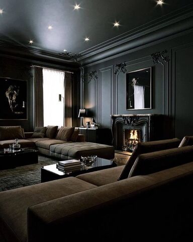

#180333
Asszonynak 2db fekete macskája van.
Fehèrrel indultunk, aztán nincs is fehèr helyisègünk, egyèbkènt szeret ücsörögni bent a macsekokkal, annak ellenère, hogy kicsit sötètnek tartja.
Egyèbkènt nagyon hangulatos a sok termèszetes fekete fa grilekkel, fali burkolatokkal.
De nem csak a fekete tud sötèt lenni, vannak kèk, zöld, vörösben is sötètnek ható falszínek.

python1
#180329
Nem kell azonnal teljesen feketére gondolni, a videón sem teljesen fekete, de a sötét színek dominálnak többnyire, nálami is, de érdekes ti mégis világosnak ítéltétek meg képek alapján, hogy miért, mert eléggé világos az ablakokon beszűrődő fények miatt, és a világítást is pont ezért terveztem ilyenre, valamennyire ellensúlyozza a sötét színt.
Kicsit csaltam az zasszony miatt
python1
devil-k
#180326
Hívhatjuk bárminek is, nálam is már megállíthatatlan lesz ez a folyamat.
Néhány ilyen jellegű nappali, csak, hogy legyen ilyen is.
Csak a valamilyen szoba sötét nálam, a többi sajnos világos.
